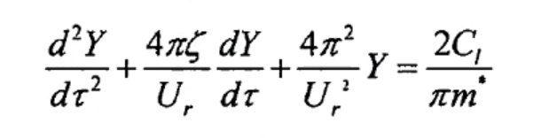

    各位老师,我在做亚临界雷诺数下二维圆柱的涡激振动(y向),目前模拟的工况是Re=5000,圆柱直径0.0381m,速度0.132m/s,约化速度为8,质量比2.6,阻尼因子0.0036,振动方程通过编写四阶龙格库塔的UDF导入到fluent中,振动方程进行了无量纲化。

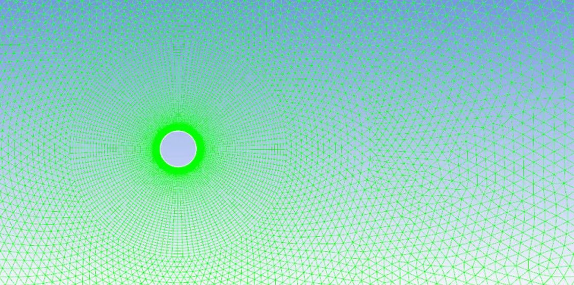

    模型如下,上游10D,下游20D,宽度上下各15D,圆柱附近采用四边形网格,其余为三角形网格。第一层网格高度0.0023D,时间步长0.0014s,湍流模型k-wSST。

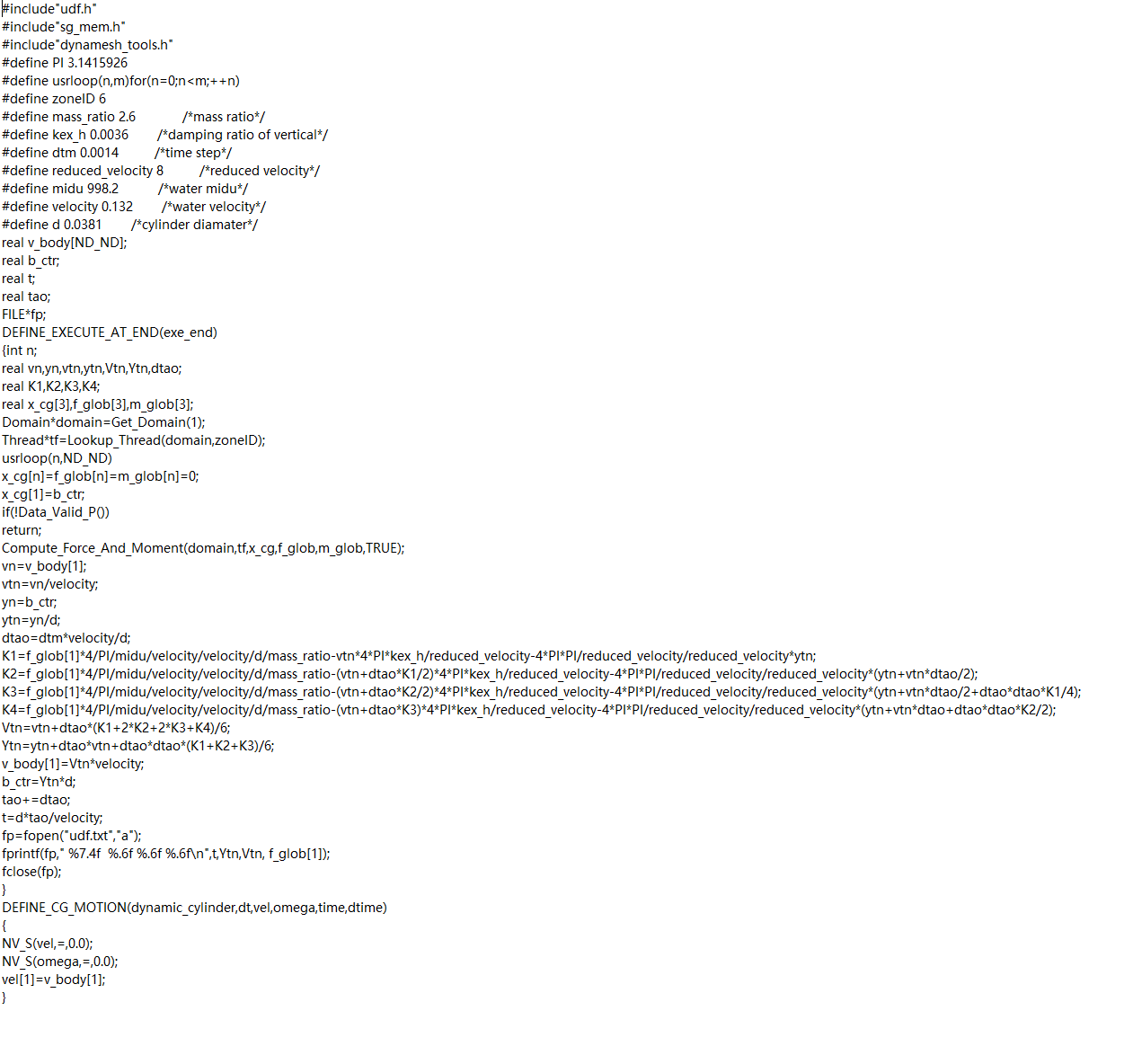

    编写的UDF如下。

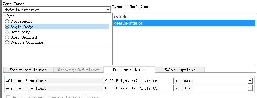

    @yxg2018 我现在动网格是采用弹簧更新和网格重构,将圆柱边界设置为刚体运动
    Y 1 条回复 最后回复
    yxg2018
    在 中回复了 ycx1042341217 最后由 编辑
    @ycx1042341217 网格重构应该是只更新三角形网格,你可以将圆柱和边界层网格一起做刚体运动
    Y 1 条回复 最后回复
    ycx1042341217
    在 中回复了 yxg2018 最后由 编辑
    @yxg2018 谢谢,我将网格按照单元类型分离并将边界层网格也设定为刚体运动区域,计算依旧会报错,提示Divergence detected in AMG solver: x-momentum,我将迭代次数增加并改小了动量的松弛因子,计算还是发散。
