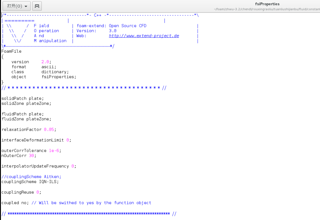

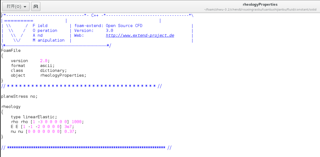

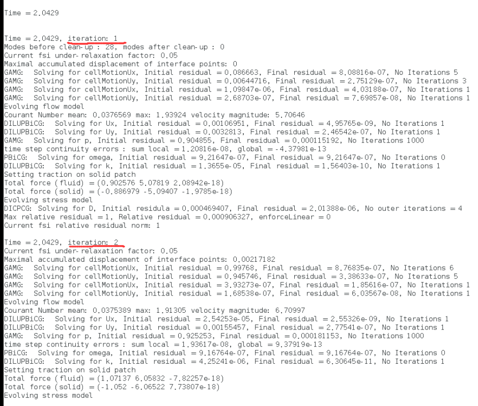

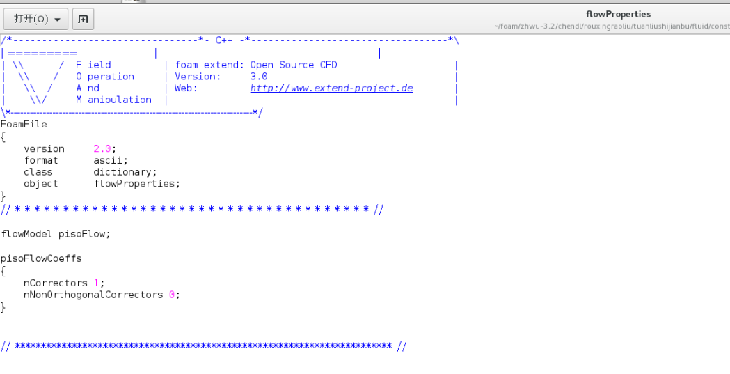

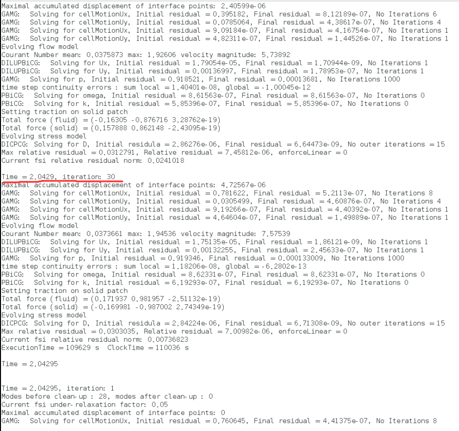

    用fsiFoam计算湍流,将流体求解器由constentIcoFlow改为pisoFlow,再添加湍流相关文件后开始计算。计算时间设置为6秒,时间步为0.00005,刚开始计算时很容易收敛,当计算到2秒的时候,每一个时间步都要迭代到最大迭代步数才会进行下一个时间步的计算,有什么方法可以改进吗?以下是计算过程迭代截图、流体求解器设置、耦合求解器设置以及固体属性截图。迭代1.png 迭代2.png 流体求解器.png 耦合求解器.png 固体属性.png
