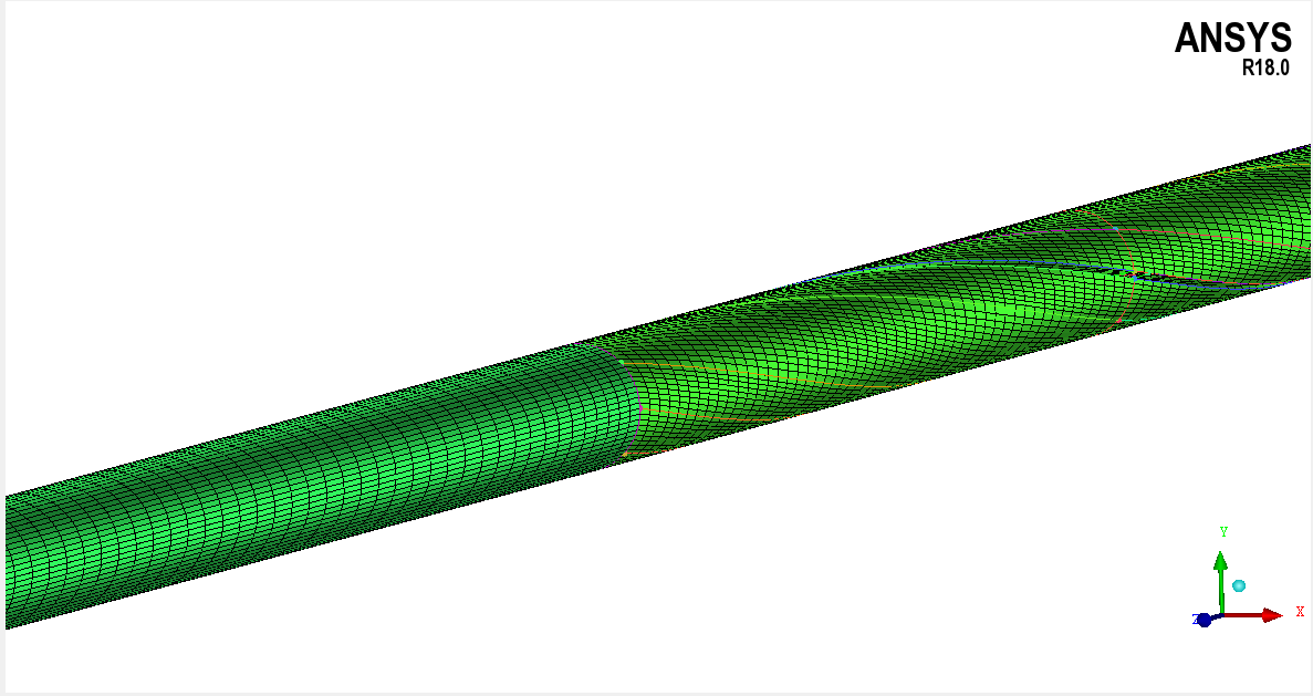

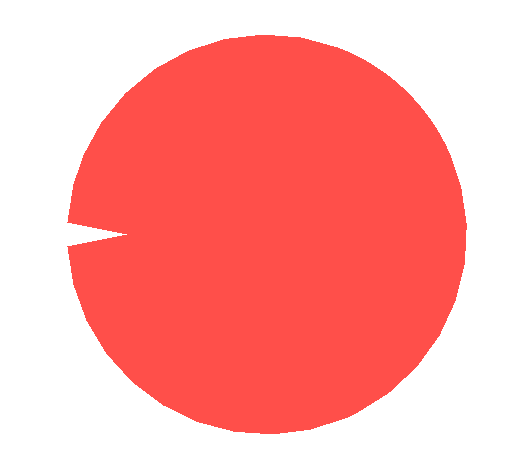

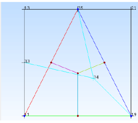

    我的测试段计算域是一段有三角形凸起的管段,测试段之前有一段让流体充分发展的管段是圆管。我将网格画成了下面样子,现在测试段网格是可以了,但是进口段有一块三角形的block不知道怎么解决了!麻烦各位大佬支支招,这个已经是三角形的block怎么解决。或者整体网格有什么别的思路可以避免掉这个三角形block。进口截面block.png 粗略网格.png 测试段截面.png

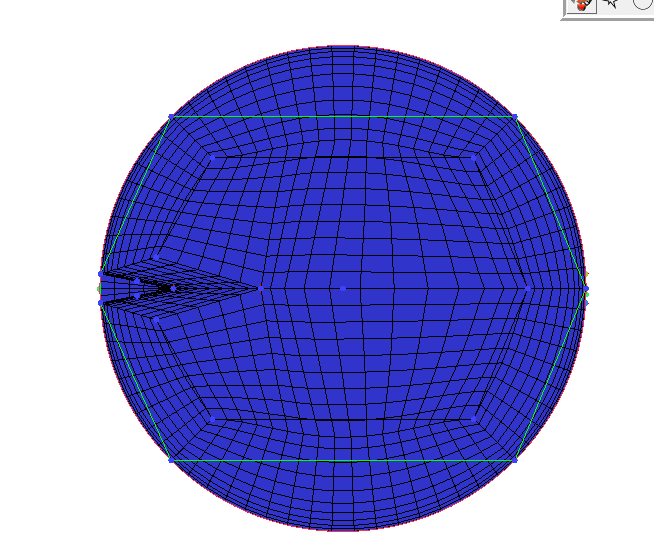

    @bestucan Y-block我知道,我是画完其他区域以后多了一个三角形的block区域,不是三角形的模型

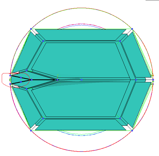

    bestucanB 1 条回复 最后回复
    在 中回复了 Ivan 最后由 编辑
    @Ivan 用结构的画就得对上,或者分开画再对上。模型不是Y也可以画Y,你发的第一个进口截面,圆的四个角就是四个Y。
    I 1 条回复 最后回复

    @bestucan 你说画y-block是下面图中这种方式吗?31af79fd-f6f8-42b6-a229-6c9ba3c5f63e-image.png
    在 中回复了 Ivan 最后由 编辑
    @Ivan 嗯,是的,不依赖于几何边界的Y

    @bestucan 主要我现在的问题是,我的block已经是三角形了,不是四边形的,并且周边还有别的block,点edge画o-block周边的block也会跟着改变,还有没有别的解决办法啊
    在 中回复了 Ivan 最后由 编辑
    @Ivan 这个最优的处理方法是分开两部分画,然后把网格边界对上,但是我没这种操作的相关经验。
    现在照一个整体画,这头怎么动都会传递到另一头,所以合并边合并点消除三角区域不可用。手动移动点矫正也不可用,交界处的必须保持这个形状,不然另一头也变了。
    除了分开画,就是这个Y比较靠谱了。其他的处理很容易影响另一头。还有其他的方法我就不知道了。
