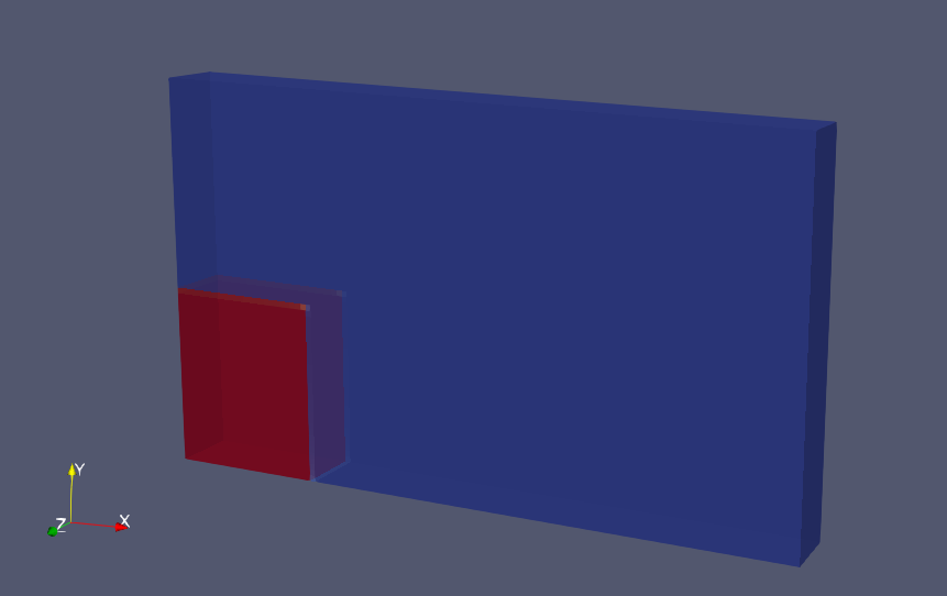

    把dam break算例改成了一个1m长,0.6m高,0.2m宽的tank来跟文献对比,如下图所示,使用的网格大概在3-4mm级别,SST模型,然后检查yPlus值,最大的值约在400多,试着细化网格至1mm,以及使用非均匀化网格来使近壁面网格更细化,但结果变化不大。
    所以想请教下如何能使yPlus进一步降低到200以下,谢谢!

    你需要生成边界层网格,也就是在壁面附近,只沿着壁面法向方向来加密网格,而不是整体地在3个方向上加密所有的网格。

    好的好的,谢谢您的回复!对于数量级您有建议吗,谢谢!

    @Sloan 多相流的不太好估计,只能尝试不同的值看看了。
