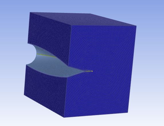

    我现在正在使用Fluent Meshing为OpenFOAM生成多面体网格,外观如下

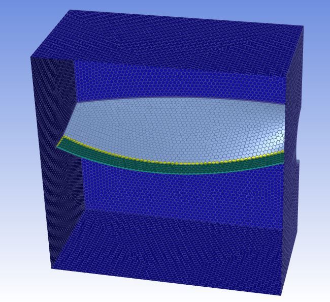

    内部如下,中间那个绿色的薄片状的是一个无厚度面,用于辅助提高边界层在尖锐角上的质量。没有这个面的话,尖锐角两侧边界层会合并到一起,质量非常差。
    现在我在Fluent Meshing生成了网格,生成后把中间的无厚度面设置成interior,检测完没有问题,skewness大概不到0.5。

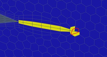

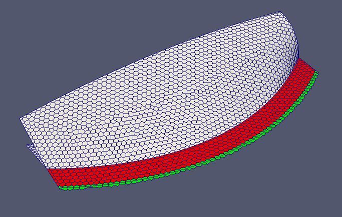

    这个问题大概是在如下图绿色部分位置,也就是原无厚度面的边缘
    我认为问题是如下图,从侧面看出现了类似悬挂节点的网格
