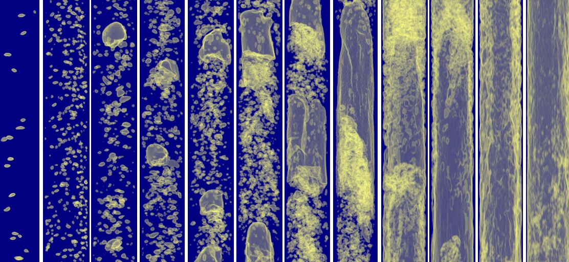

    您好,我想请问下这种不同的流型可以用软件模拟出来不,老师让算一个气力提升的算例,不知道您是否有这方面的经验或者建议呢?谢谢
    在 中回复了 kscandal 最后由 编辑
    @kscandal 在 气液混合一图,可以用在博士论文 中说:
    可以啊。最左边的使用与VOF模型,最右边的适用于双流体模型。区别就是气泡的密集程度。Try it

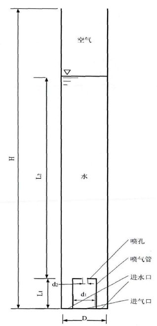

    @cfd-china 您所说的气泡密集程度指的是气体流量吗?图片从左至右应该是气体流量依次增大,如果软件模拟的话,是不是应该考虑气体可压缩性,气体会聚合成大气泡。还想请教您一个问题是关于气力提升泵数值模拟的条件设定
    如上图所示,最下方中间为气体进口,给定气体体积分数为1,水为0.两侧为水进口,通入压缩空气,水会被提升。那么水进口条件应该怎么给呢,因为工作原理就是空气带动水运动的,水是被动流动的,水的进口条件该怎么给呢,我用的是Fluent的Eular-Eular模型。谢谢
    取决于工况。目前双欧拉模型的假定很多。很多文章用不可压缩双欧拉也可以和实验的数据对的上并发sci。有些文章也没有考虑聚并和破碎。聚丙和破碎可做的工作非常多。考虑聚并和破碎需要求解PBM。PBM是一个非常大的领域并可以进一步细分为好多求解方法。并且,在双欧拉模型中,升力曳力虚拟质量力一般只考虑曳力。因此,源项力的描述也可以大做文章。
    另外一种近似DNS的方法就是用VOF模拟鼓泡床。不过依然很难处理相界面的聚丙破碎问题。
    多相模拟本身上物理就是非常复杂的。还有很长的一段路要走。
    气泡密集程度指的是气体流量吗?
    看cfd-china那个图。只管来讲,左起第4个就可以用双欧拉模拟。
    K 1 条回复 最后回复

    请问李老师,这是垂直管道的流型图吗?如果要在论文引用这张图片的话,引用怎么写?就写CFD中文网吗?
