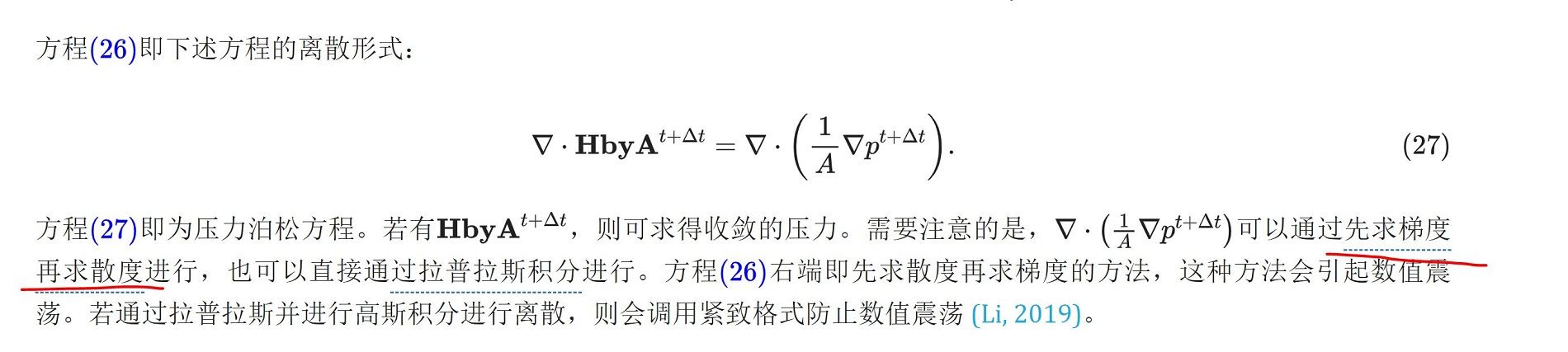

    式(26)中等号右边项不应该是先求梯度再求散度吗?不是特别理解

    不要抠字眼。。。 想想具体怎么离散的

    好像是先求梯度再求散度?
    W 1 条回复 最后回复
    warnerchang
    @东岳 是在后面那一句,方程(26)右端即先求散度再求梯度的方法。

    @BlookCFD 离散的问题我已经掌握了,试问一个标量可以先求散度吗?然后在对其求梯度?,我看了OpenFOAM在求解过程中,好像也是把向量形式的动量方程拆分了标量形式进行求解的吧!可能是我小题大做了吧
    http://dyfluid.com/icoFoam.html 感谢提醒 已更新
