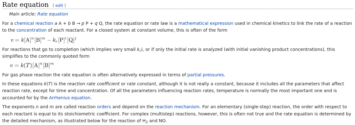

    图中为OpenFoam中求解一步化学反应速率的表达方式,但是查阅文献发现标准的一步化学反应速率公式应如图2.想请教一下在openfaom中化学反应速率的求解是怎么体现燃料和氧化剂的浓度对化学反应速率的影响的,也即图2中的a, b值。Thanks♪(・ω・)ノ 13192281-c20d-4099-a81e-1a5270a9bfb3-image.png 31f7af4a-6258-4a65-bbaf-2d7307fde3d1-image.png
    这个设定的是系数,不是整个方程
    燃料和氧化剂上标ab即这里的mn,如最后一段,是反应动力学还是啥算出来的。这里设定的只是关于温度的函数中的系数。
    就算要写也该写在求解器里,而不是边界条件里,你都说了是受浓度影响,边界条件已经设定浓度了,这个ab得用浓度算出来。

    谢谢老师的回答,我在openfoam一个传热的教程里发现同样是甲烷氧气的一步化学反应,但是书写方式跟之前有明显的区别。在这里给出了燃料和温度的上标,相应的指前因子和活化能也不一样。55592a0f-ef44-457e-9f6c-5eabf5892dde-image.png
