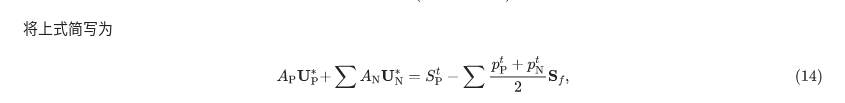

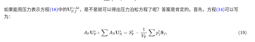

    我找到(14)->(19)式断了,(14)式可以写为(19)式,(19)式突然就多了个$\frac{1}{V_p}$。
    $p_f^{t}=\frac{p_P^t+p_N^t}{2}$是(11)式没问题。

    @bestucan 老师,你好,首先谢谢你的耐心解答!我今天重新看了一下,发现icoFoam解析中公式(13)与公式(14)中的最后一项并不等价。为什么式(13)最后一项中存在1/(Vp),式(14)却不存在呢?是方程推导时漏写了吗?
    谢谢,我把方程14中的$\frac{1}{V_\rP}$加上去了,$\frac{1}{V_\rP}$加的很仓促,有很多遗漏不好意思 :zoule:
