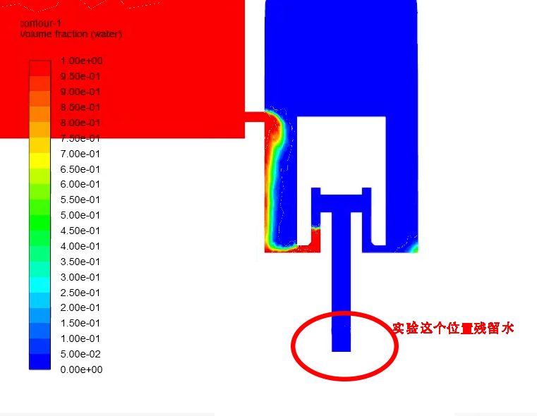

    使用fluent模拟一部件的虹吸过程。水表面张力系数(0.0742n/m),接触角(75°),壁面粗糙度(0.0002,0.5)都设置好了。但是计算结果与实验有一定差距:在第一次虹吸过程结束后,出口的位置没有残留水出现。想请教下大神怎么处理。

    @caizhao 这个出口是在哪,在下面?应该会出水啊
    caizhao
    在 中回复了 novelcfd 最后由 编辑
    @novelcfd 你好,是会出水的。第一次出水以后,虹吸停止后,出口位置不会像实验一样,有一丢丢残留水在出口位置。

    为什么我觉得,会一直出水?因为存在一个水头,水会一直流啊
    从模拟的角度来看,出口向下,如果没有力向上去抗衡,出口是不会有水残留的。除非你有个力去维持。
    wseric
    设置了接触角以后,还能设置粗糙度?印象中,接触角和粗糙度存在一定的换算关系,不能同时设置吧?接触角小于90°,受界面张力的影响,理论上可以与重力维持一定的平衡的。

    @李东岳 表面张力?我感觉我小时候嘬水的时候,管子里面就有一小节残留

    跑了一个虹吸的模拟,挺有意思的,能模拟一些生活中的流体现象。
    https://github.com/randomwangran/capillary-will-rise
    以把重力翻过来的话,就和楼主的模拟比较接近了。

    不知道你这个模型的几何尺度。
    但这种情况可以考虑是否是由于接触角迟滞引起的。即当液滴脱离一个表面的时候,接触角不是一个固定值,有可能小于其在静态状态时候的接触角。
