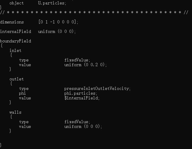

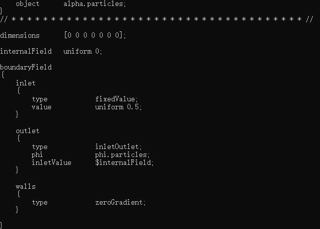

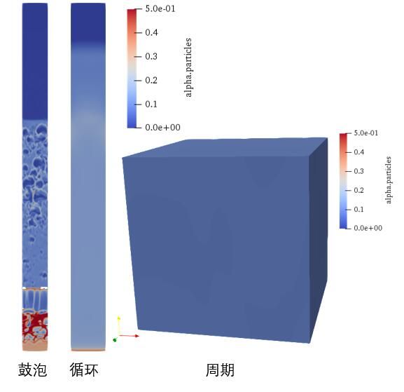

    用twoPhaseEulerFoam计算气固流化床时,对于没有颗粒进出的鼓泡床计算结果很合理,但是通过改变边界条件计算有颗粒进出的循环流化床时,计算结果显示,颗粒几乎完全均匀,没有任何分布。计算双周期边界时,也有同样的问题,始终没有找到原因。
    恳请有相关经验的同学解答原因。或者也可以直接分享成功使用twoPhaseEulerFoam计算循环流化床或周期边界的算例。感谢。
    在颗粒的速度入口边界尝试过fixedValue,flowRateInletVelocity等条件。颗粒浓度入口边界为fixedValue,出口为inletOutlet。周期边界的算例设置均匀cyclic。

    @Tian 初始化一定高度的颗粒堆积在流化床底部试试?现在这个设置,侧面全是周期边界,入口固定速度,假设是单相流情形,因为没有壁面剪切力,速度场会是完全均匀的。针对多相流情形,因为你入口设定的固相体积分率也是固定值,所以这个流动里面一切都是那么均匀,没有任何会引起不均匀的因素,所以算出来是均匀的也可以理解。
