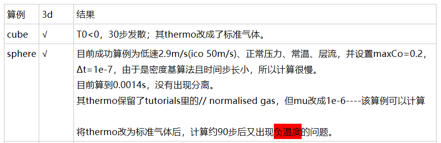

    我对OpenFOAM的应用,主要针对跨声速气动(外流)问题。所以,近来主要对可压缩流求解器进行应用学习。
    学习路线:根据tutorials中可压缩流求解器的算例,替换了polyMesh,并进行边界条件修改。
    因为是外流,所以设置比较简单。基本上只有inlet、far、outlet、wall这几个,类型用freestream/fixedValue/zeroGradient这些。
    情况::xinlei:
    由于没有找到外流的三维算例,我直接修改了rhoSimpleFoam的naca0012算例(湍流模型、边界条件都按原算例,没修改),计算现成的机翼网格。因为是对称外形所以加了symmetryPlane几何边界。结果,都是一 步就发散。一开始以为是symmetryPlane的问题。尝试多次都计算发散后,转而计算一些简单的三维模型:sphere、cube、auger等。
    之后先按照icoFoam的算例,用icoFoam计算了这些模型。都成功计算了。于是又把这些简单模型怼进这些可压流求解器。目前全部发散。。。:136:
    目前尝试的rhoSimpleFoam计算三维算例中,在Δt=1e-11的情况下,都是一步就发散了。。:xinlei:
    Q1:请问各位有没有现成的可压缩三维外流算例,分享我学习参考呀?

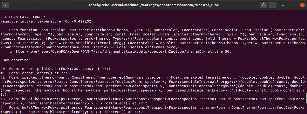

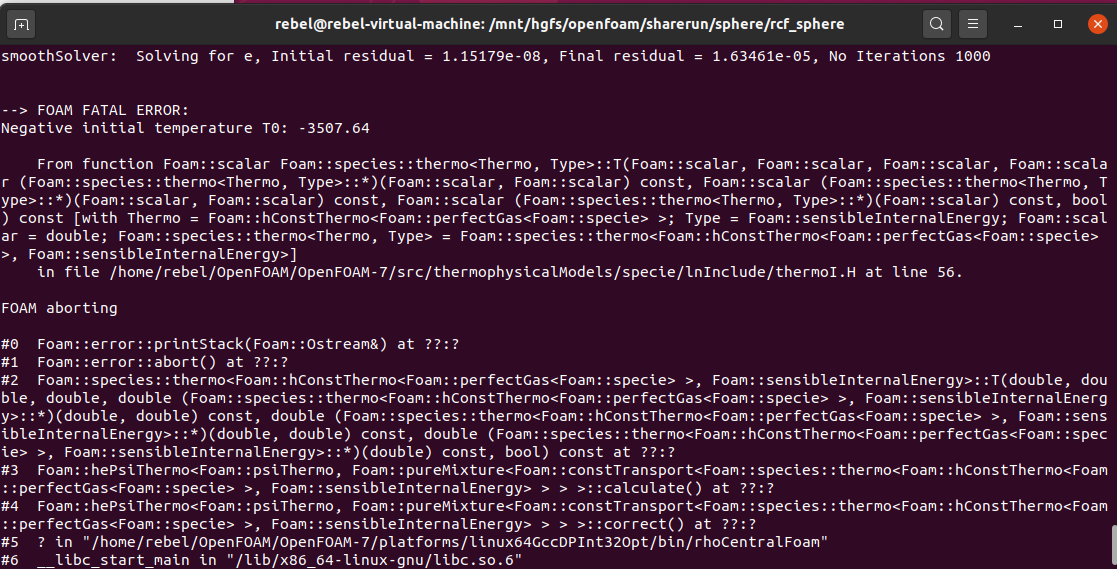

    在rhoCentralFoam(30-100步)和rhoPimpleFoam求解中,均出现了Negative Initial Temperature的问题。查到的有一点点相关性的,只有在其他求解器中出现负温度并减小p的容许误差。。但是在rhoCentralFoam中无法应用。
    计算中maxCo在10的-3到-1量级。 仍有一步或几步发散的情况。
    rcf:
    rpf:
    添加限制器,经过尝试也是没用的。
    Q:请问如何处理负温度呀???
    Q:另外问一下,这报错后的输出怎么分析呢?我很多行里的???问号,是输出乱码么??

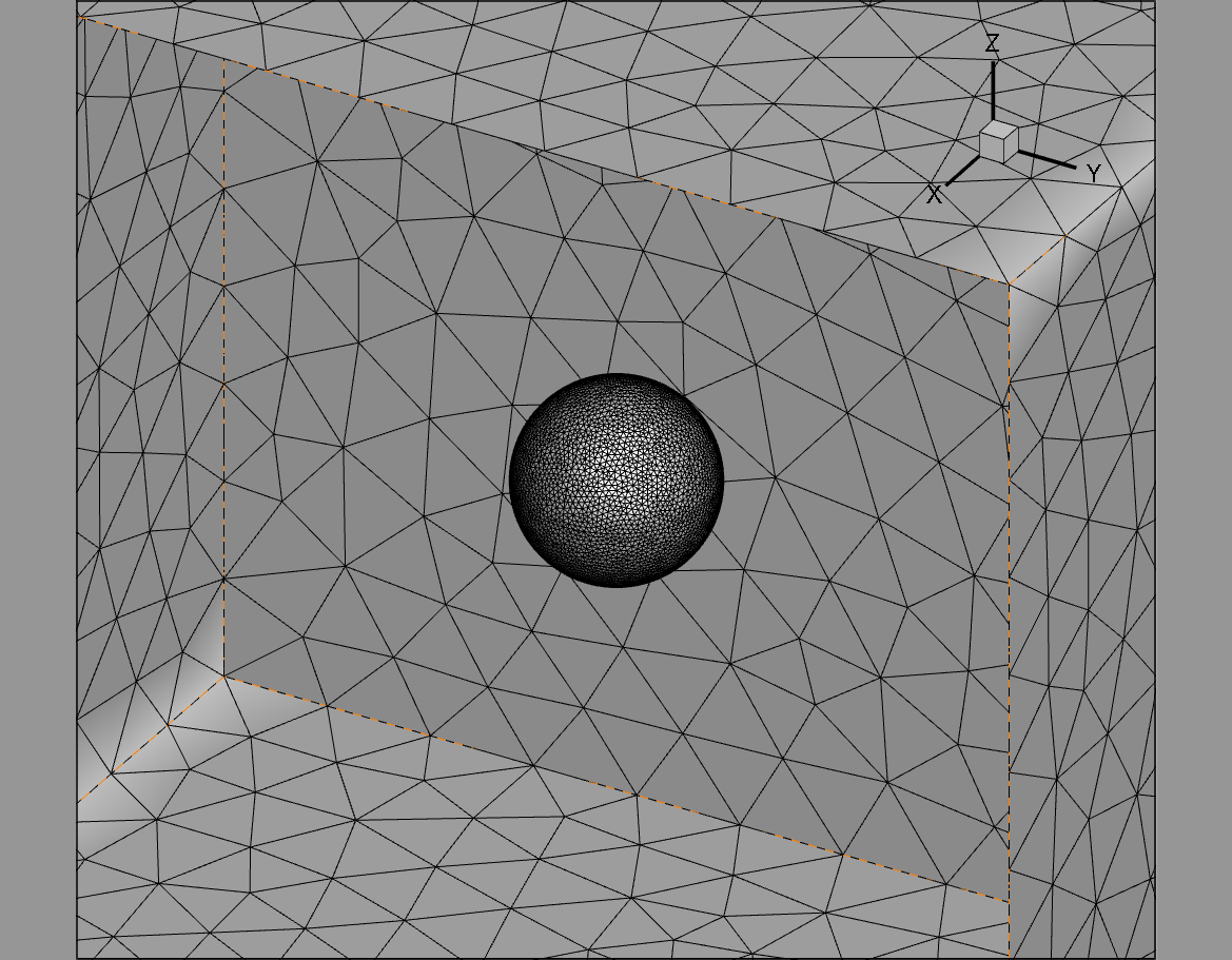

    截个图,有个球(wall),前(inlet)后(outlet)周围(far)——一组freestream。
    就这么简单。。。
    其他几个即把球换成cube/auger。。。其他一样。

    这是最后一步计算后出现的报错。
    deltaT = 2.51006e-08
    Mean and max Courant Numbers = 0.00325402 0.556524
    Time = 3.96122e-06
    diagonal:  Solving for rho, Initial residual = 0, Final residual = 0, No Iterations 0
    diagonal:  Solving for rhoUx, Initial residual = 0, Final residual = 0, No Iterations 0
    diagonal:  Solving for rhoUy, Initial residual = 0, Final residual = 0, No Iterations 0
    diagonal:  Solving for rhoUz, Initial residual = 0, Final residual = 0, No Iterations 0
    smoothSolver:  Solving for Ux, Initial residual = 7.83279e-08, Final residual = 2.39049e-06, No Iterations 1000
    smoothSolver:  Solving for Uy, Initial residual = 1.35404e-07, Final residual = 1.61978e-06, No Iterations 1000
    smoothSolver:  Solving for Uz, Initial residual = 1.24936e-07, Final residual = 1.71417e-06, No Iterations 1000
    diagonal:  Solving for rhoE, Initial residual = 0, Final residual = 0, No Iterations 0
    smoothSolver:  Solving for e, Initial residual = 1.26486e-08, Final residual = 1.47147e-05, No Iterations 1000
    --> FOAM FATAL ERROR:
    Negative initial temperature T0: -26044
        From function Foam::scalar Foam::species::thermo<Thermo, Type>::T(Foam::scalar, Foam::scalar, Foam::scalar, Foam::scalar (Foam::species::thermo<Thermo, Type>::*)(Foam::scalar, Foam::scalar) const, Foam::scalar (Foam::species::thermo<Thermo, Type>::*)(Foam::scalar, Foam::scalar) const, Foam::scalar (Foam::species::thermo<Thermo, Type>::*)(Foam::scalar) const, bool) const [with Thermo = Foam::hConstThermo<Foam::perfectGas<Foam::specie> >; Type = Foam::sensibleInternalEnergy; Foam::scalar = double; Foam::species::thermo<Thermo, Type> = Foam::species::thermo<Foam::hConstThermo<Foam::perfectGas<Foam::specie> >, Foam::sensibleInternalEnergy>]
        in file /home/rebel/OpenFOAM/OpenFOAM-7/src/thermophysicalModels/specie/lnInclude/thermoI.H at line 56.
    FOAM aborting
    #1  Foam::error::abort() at ??:?
    #2  Foam::species::thermo<Foam::hConstThermo<Foam::perfectGas<Foam::specie> >, Foam::sensibleInternalEnergy>::T(double, double, double, double (Foam::species::thermo<Foam::hConstThermo<Foam::perfectGas<Foam::specie> >, Foam::sensibleInternalEnergy>::*)(double, double) const, double (Foam::species::thermo<Foam::hConstThermo<Foam::perfectGas<Foam::specie> >, Foam::sensibleInternalEnergy>::*)(double, double) const, double (Foam::species::thermo<Foam::hConstThermo<Foam::perfectGas<Foam::specie> >, Foam::sensibleInternalEnergy>::*)(double) const, bool) const at ??:?
    #3  Foam::hePsiThermo<Foam::psiThermo, Foam::pureMixture<Foam::constTransport<Foam::species::thermo<Foam::hConstThermo<Foam::perfectGas<Foam::specie> >, Foam::sensibleInternalEnergy> > > >::calculate() at ??:?
    #4  Foam::hePsiThermo<Foam::psiThermo, Foam::pureMixture<Foam::constTransport<Foam::species::thermo<Foam::hConstThermo<Foam::perfectGas<Foam::specie> >, Foam::sensibleInternalEnergy> > > >::correct() at ??:?
    #5  ? in "/home/rebel/OpenFOAM/OpenFOAM-7/platforms/linux64GccDPInt32Opt/bin/rhoCentralFoam"
    #6  __libc_start_main in "/lib/x86_64-linux-gnu/libc.so.6"
    #7  ? in "/home/rebel/OpenFOAM/OpenFOAM-7/platforms/linux64GccDPInt32Opt/bin/rhoCentralFoam"

    观察输出的迭代信息,发现,U rhoU rhoE三个值始终残差为0,我以为是不需要设置求解的,尝试在fvsolution中注销掉了,发现计算运行时会报错,说这几个量没有定义。。。定义了好像又不求解。。这是怎么回事呢?
    而且我rcf迭代中,final残差总是比final残差大。。几个量级。。
    并发现,上一步的final并不是下一步的initial残差。这是怎么回事呀?
    初始残差一般都是10的-7量级,怎么迭代后越来越大,但是下一步的初始残差还是e-7。。。:136: 要被虐哭了,大佬帮帮我。
    deltaT = 8.38392e-08
    Mean and max Courant Numbers = 0.010868 0.525071
    Time = 4.93006e-07
    smoothSolver:  Solving for Ux, Initial residual = 6.98094e-07, Final residual = 3.53286e-05, No Iterations 1000
    smoothSolver:  Solving for Uy, Initial residual = 6.01407e-06, Final residual = 5.40888e-05, No Iterations 1000
    smoothSolver:  Solving for Uz, Initial residual = 2.91948e-06, Final residual = 2.84312e-05, No Iterations 1000
    smoothSolver:  Solving for e, Initial residual = 7.3214e-08, Final residual = 0.000463259, No Iterations 1000
    ExecutionTime = 48.36 s  ClockTime = 54 s

    checkMesh结果:
    Create time
    Create polyMesh for time = 0
    Time = 0
    Mesh stats
        points:           28680
        faces:            309924
        internal faces:   293684
        cells:            150902
        faces per cell:   4
        boundary patches: 4
        point zones:      0
        face zones:       0
        cell zones:       0
    Overall number of cells of each type:
        hexahedra:     0
        prisms:        0
        wedges:        0
        pyramids:      0
        tet wedges:    0
        tetrahedra:    150902
        polyhedra:     0
    Checking topology...
        Boundary definition OK.
        Cell to face addressing OK.
        Point usage OK.
        Upper triangular ordering OK.
        Face vertices OK.
        Number of regions: 1 (OK).
    Checking patch topology for multiply connected surfaces...
        Patch               Faces    Points   Surface topology
        ball                9780     4892     ok (closed singly connected)
        far                 4404     2278     ok (non-closed singly connected)
        inlet               1028     553      ok (non-closed singly connected)
        outlet              1028     553      ok (non-closed singly connected)
    Checking geometry...
        Overall domain bounding box (-0.1 -0.1 -0.1) (0.1 0.1 0.1)
        Mesh has 3 geometric (non-empty/wedge) directions (1 1 1)
        Mesh has 3 solution (non-empty) directions (1 1 1)
        Boundary openness (1.54762e-16 -1.49987e-17 -1.09064e-16) OK.
        Max cell openness = 3.03063e-16 OK.
        Max aspect ratio = 5.29154 OK.
        Minimum face area = 3.38388e-08. Maximum face area = 0.000137468.  Face area magnitudes OK.
        Min volume = 4.46514e-12. Max volume = 4.98913e-07.  Total volume = 0.00799582.  Cell volumes OK.
        Mesh non-orthogonality Max: 58.0988 average: 22.4508
        Non-orthogonality check OK.
        Face pyramids OK.
        Max skewness = 0.67456 OK.
        Coupled point location match (average 0) OK.
    Mesh OK.
    End

    @bestucan 可是上面minMax监视的全场温度,并没有出现负温度啊?初始值220K,最低也就210.。。
  • R 离线
    R 离线
    RebelYoung
    最新看到的说法是,T估算值或者插值中出现了问题。比如方程解的是h,那么从h=cp(T)T中解出T的估算值,结果是负的。。
    rhoC解的是e,那么e=Cv
    T,cv基本不变,那应该是e出现负值导致T出现负值。。。
