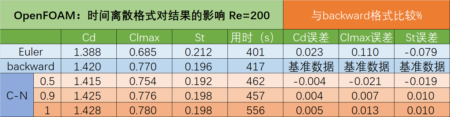

    时间离散格式对比分析
    结论:
    • Euler属于一阶精度,相对backward以及C-N格式精度较低
    • backward格式属于二阶精度,相对C-N格式计算速度较快,其与C-N格式结果相接近
    • 实际计算算中可以先采用Euler格式获得初始解,然后用高阶格式

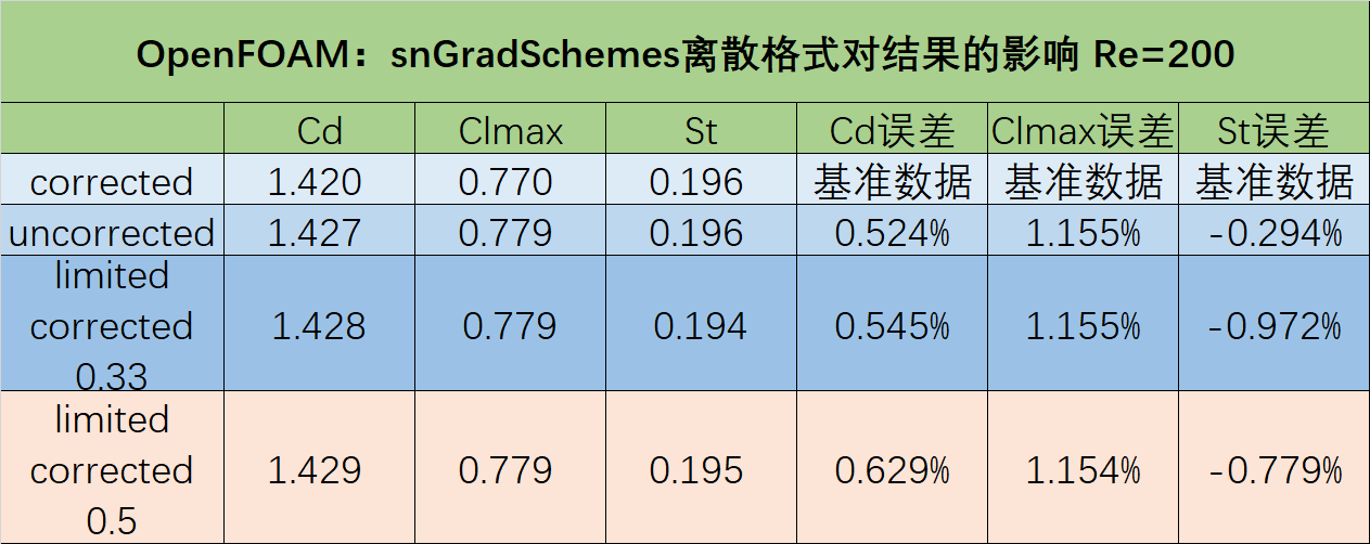

    面法向梯度对比分析
    结论:本网格质量很好,因此修正与否结果差别不大;当网格质量较差时,记得需要修正。保险起见,都给予修正!

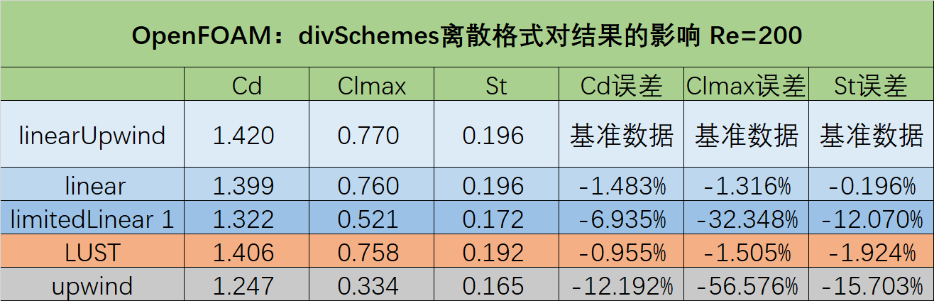

    对流格式对比分析
    结论:不要使用upwind以及limitedLinear格式作为计算的最终结果,因为精度太低

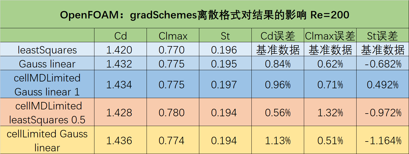

    梯度格式对比分析
    结论:不同的梯度离散格式得到的结果相差很小,基本在2%以内,可以忽略不计

    hoversoar
    鼓掌,斯国一。非常感谢你的分享。
    结果看来是对流格式得影响最大。
    我之前对Re1w的圆柱绕流也是进行了很多尝试,主要是对流项的。为什么你这边要用linearUpwind作为基准呢?
    我的网格质量由于不能做到很好,所以尝试的是limitedLinear,以及调整后面的参数。分别用了0.2,0.5和1。 但是后面的系数1的话重视安定性。0的话重视精度,如果在质量很好的网格下,0的结果应该是接近语linear的。
    所以个人觉得并不是要避免使用limitedLinear模型,在网格质量不是太好的情况下,大家可以尝试这个系数的调整来达到精度和安定的平衡。(一点拙见)

    在 中回复了 hoversoar 最后由 编辑
    @hoversoar 因为是二阶精度,并且所得结果与文献差别很小,故选用linearUpwind作为基准。其他网格质量可以进一步验证,这值得进一步讨论。
