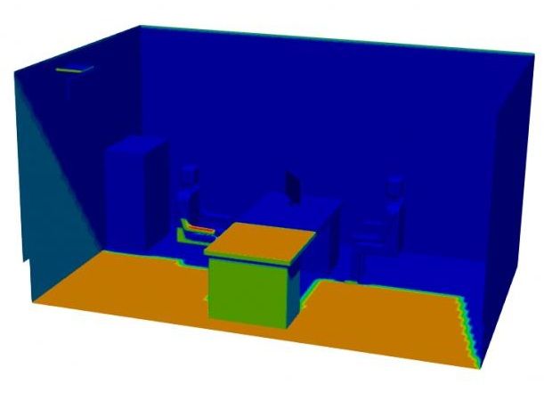

    大家好,目前我使用的版本是2.4.0,是否有办法设置太阳辐照热流密度?应该类似方向热流,如图所示:
    谢谢
