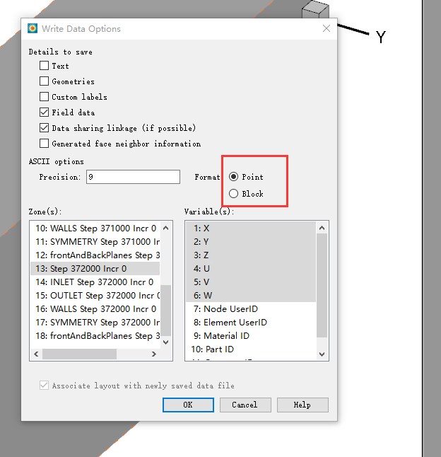

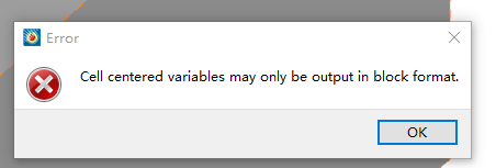

    我目前想在tecplot2017里面输出of计算的某一时刻所有结点的坐标和速度场,但利用file->write data的时候发现,只能输出单元上的速度场,在下图中勾选point之后会报错
    我自己感觉是openfoam导入tecplot2017里面默认的都是单元上的值,怎样能够输出结点上的值呢?
    麻烦哪位前辈指点一下呢?谢谢
    OpenFOAM 当然更配 paraview。paraview 有个数据筛叫 celltopoint ,相反的也有,pointtocell。转了之后再输出。
