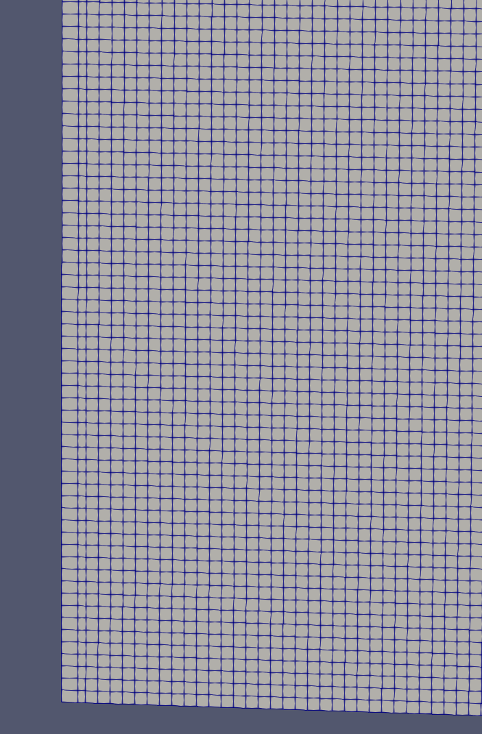

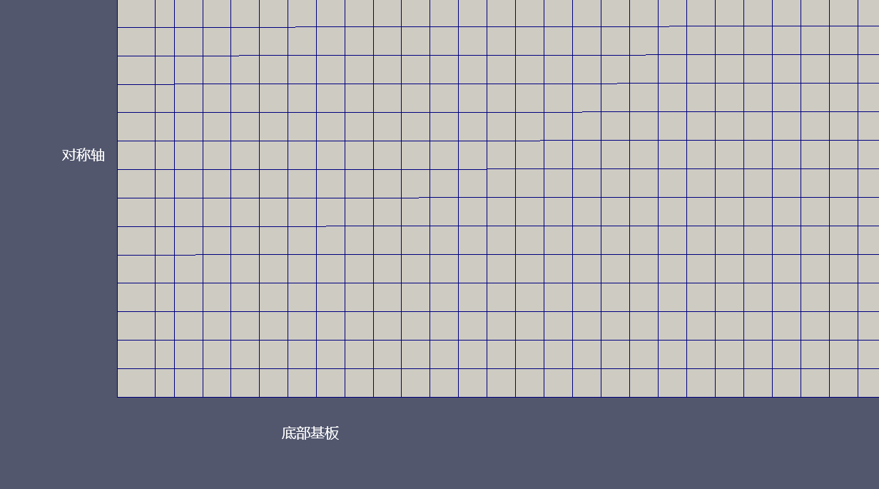

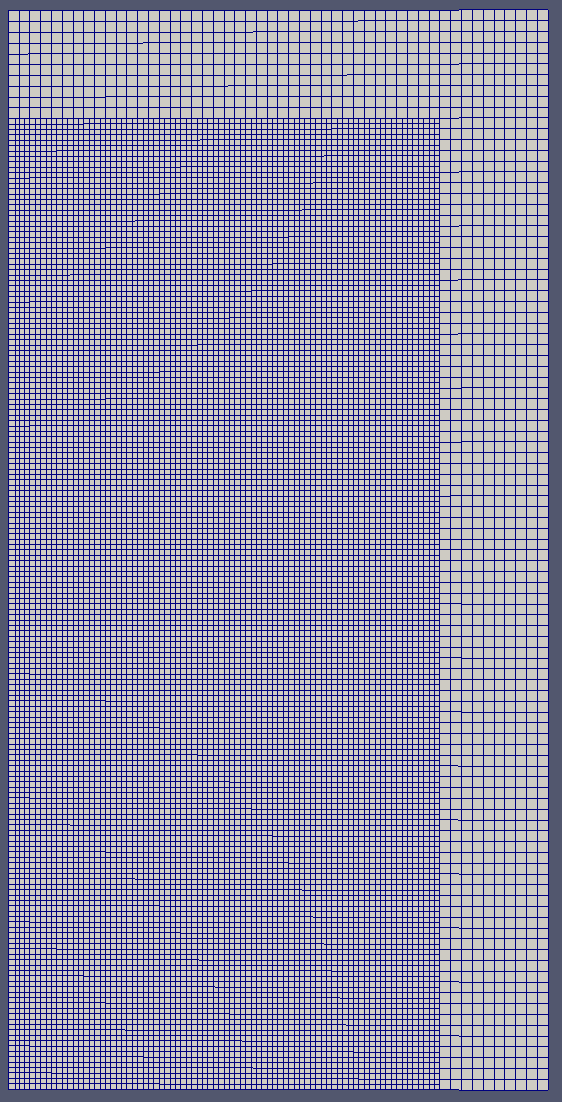

    我在模拟液滴碰撞到基板的过程,,采用二维轴对称模型为了节省计算量,想要在对称轴与基板附近进行局部加密,采用的是topSet和refineMesh指令,但是发现一个问题就是,网格加密在对称轴位置出现了两层大小不均匀的网格,在基板边界网格都是正常的,不知道是什么原因导致的,猜测会不会是对称轴axies这个边界条件导致的,但是不知道如何修改,请大神不吝指教:chouchou:
    网格信息如下图所示

    李老师,我这是按照openfoam2.1.1版本的安装教程装的,可能是他俩绑定的吗?不过我也在东岳流体网页下载了5.1.1免安装的版本,打开后也是一样的548dd1fc-376b-49c4-b13a-f4ba0ac471fb-image.png
    李老师,这个对称轴这里这样没有平分加密算是正常吗?担心会不会影响到计算?

    看工况,如果不是过分关注中心那一片计算,完全无所谓,随口一说的话,对结果的影响在1%左右 :laile:
