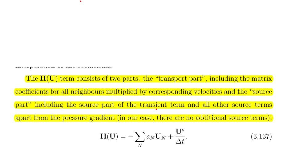

    Samuel-Tu
    最近看了以下jasak的论文,找到了相关描述
