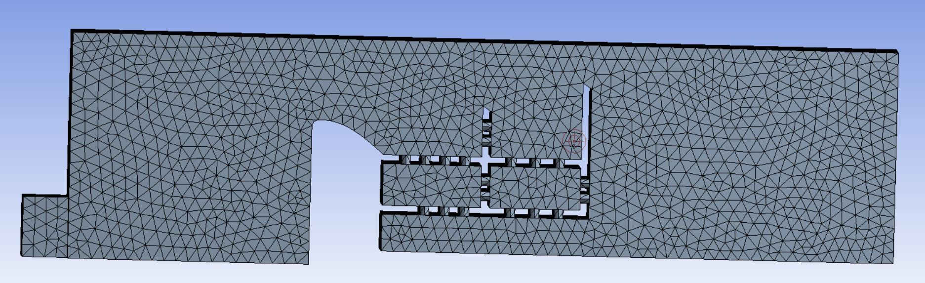

    近期在做一个偏工程的项目,采用ANSYS Meshing生成网格,用OpenFOAM的interFoam求解。个人第一次用到相对复杂的几何模型,如图示。水流从左端进入,漫过溢流堰后从多排小管道进入下游区域。
    采用粗糙网格生成的网格质量为0.3~1,max skewness0.85,程序跑起来能收敛。但当网格细化一倍后,网格质量为0.5~1,max skewness0.55,程序跑起来反而不收敛。尝试过多种网格的生成方式,在checkMesh OK的情况下,大部分条件下程序都在跑了一小段时间后无法收敛。希望各位师友有相关经验的能指点一下,有哪些可能的影响因素,先谢谢了!
    程序中用的standard k-epsilon model,
    PIMPLE算法设置如下:
    PIMPLE
        momentumPredictor   no;
        nOuterCorrectors    1;
        nCorrectors         3;
        nNonOrthogonalCorrectors 0;
    在fluentMeshToFoam过程中,虽然所有网格面我都做了定义,仍然有如下信息:
    Building patch-less mesh...--> FOAM Warning :
        From function Foam::polyMesh::polyMesh(const Foam::IOobject&, Foam::pointField&&, const cellShapeList&, const faceListList&, const wordList&, const wordList&, const Foam::word&, const Foam::word&, const wordList&, bool)
        in file meshes/polyMesh/polyMeshFromShapeMesh.C at line 595
        Found 60358 undefined faces in mesh; adding to default patch.
    done.
    不知是否有影响。
    首先,VOF是一种微观尺度模型,你的网格太糙了,宏观的网格模型不符合VOF微观尺度模型的假定。你最好吧网格细化到足够细,才能捕获到界面。同时,界面捕获,最好用结构网格。你这个花结构网格也不难。
    I 1 条回复 最后回复
  • I 离线
    I 离线
    Ivo
    @东岳 谢谢李老师。请问这种类型的几何想生成结构网格能用blockMesh吗还是?用ANSYS meshing尝试过,不太理想
    @Ivo blockMesh太费劲了 商软应该可以
