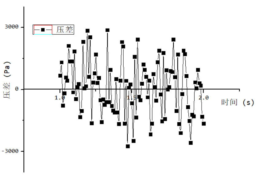

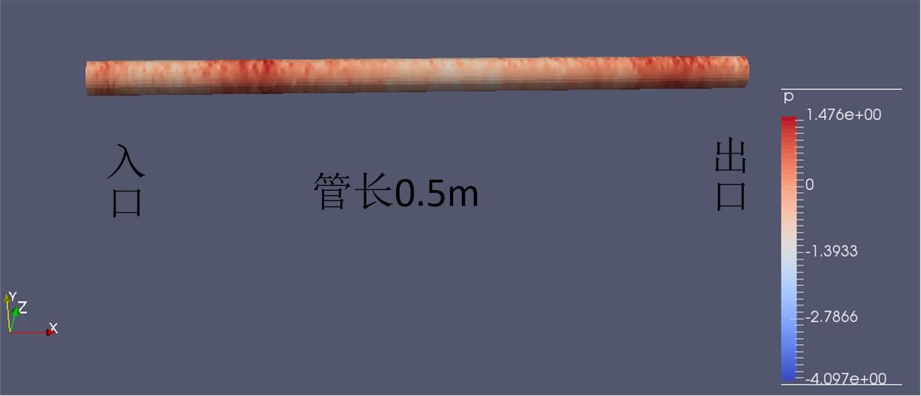

    在使用DPMFoam计算管道内颗粒流动时,固体相分数在5%左右,等流动稳定后(有流体从出口流出)后,管道两端压降变化始终不能保持稳定,各位老师看看哪里有问题绘图1.jpg NT`1$2D2F$MYDLM)CJ0}WS8.png

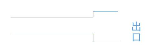

    谢谢东岳老师回答,每个网格应该都是有粒子存在的,您说的第一种方法扩大出口区域,是像下面这样吗
    第二种把P改成P_rgh以及可压缩处理啥意思没太听明白,论坛上也没翻到相关的东西,老师能再讲清楚点吗
