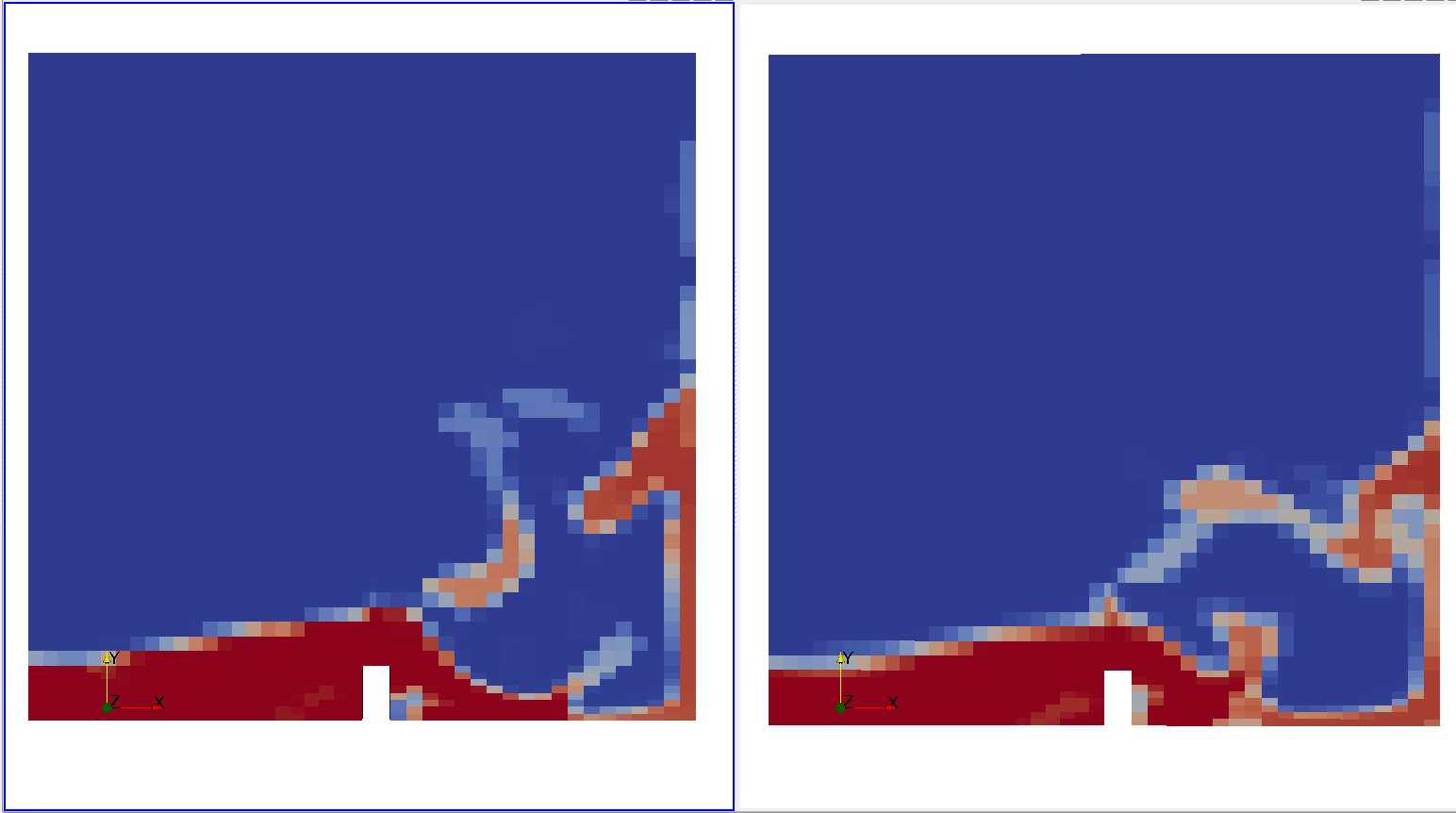

    下图左边和右边分别是界面采用PLIC处理和采用原始界面压缩的结果。差别还是很明显的,整体感觉采用PLIC的结果比原始界面压缩的结果慢了半拍。之前在计算液滴下落的时候,也有类似的情况:细网格的液滴下落要比粗网格的慢一点。这种有没有人作专门的解释?
    计算速度上,采用PLIC计算1s用了8s,采用界面压缩计算1s用了6s,PLIC计算要慢一些

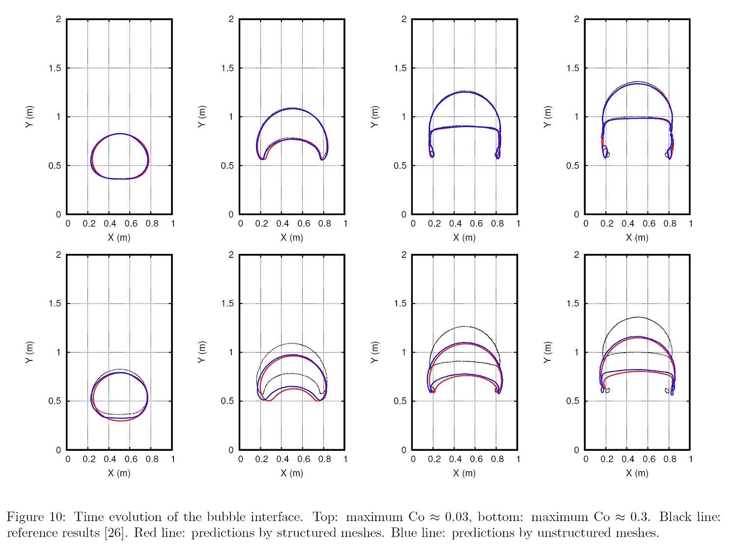

    我验证过但气泡上升的算例,可惜被拒稿了,看下面这个结果,跟时间步长有直接关系,你的细网格和粗网格时间步长都一样么?VOF里面alpha传输是显性,理论上更小的时间步长有更准确的解

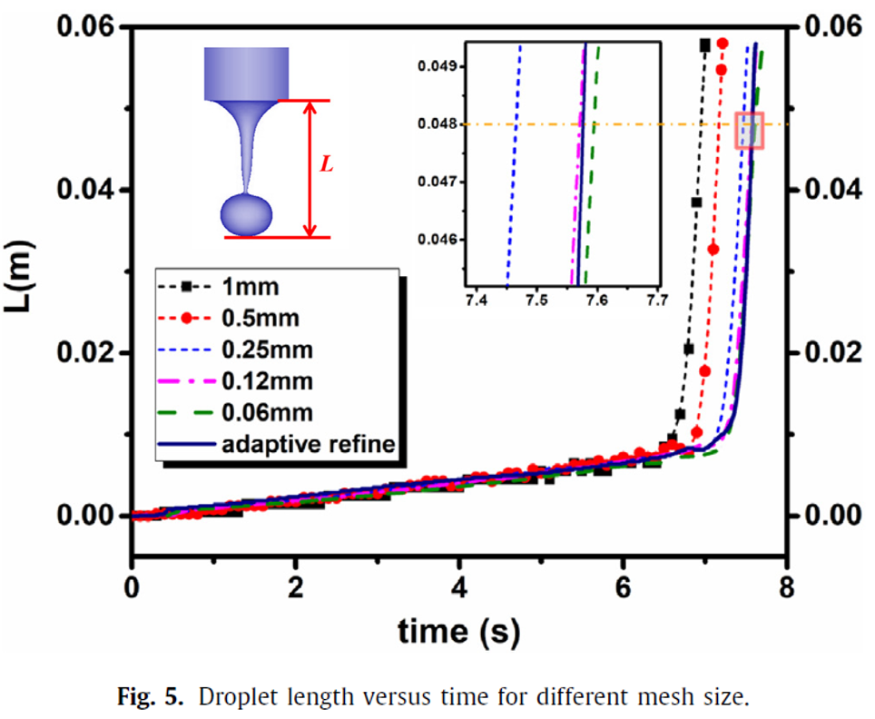

    史浩 神
    @东岳 我使用的是自适应时间步长,保证最大的库朗数小于0.4。之前在文章中做过网格独立性验证,网格越细,下落的速度越慢,当网格小于一定的尺度后,达到一个“精确”的结果,液滴下落的速度不随网格的细化而有太大的变化
