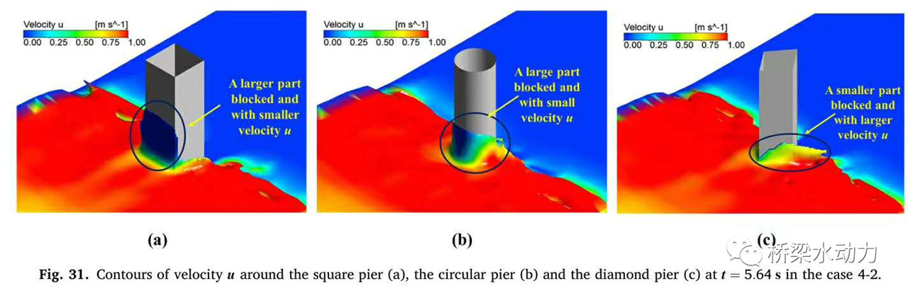

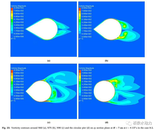

    海啸是一种极具破坏力的自然灾害,会对近海岸的基础设施(如房屋、桥梁、防浪堤)产生严重的破坏。
    21世纪以来发生了两次灾难性的海啸,一次是2004年的印度洋海啸,另一次是2011年的日本东北海啸。在2004年的印度洋海啸中大约20万人丧生或失踪,许多沿海桥梁被冲毁。2011年日本东北海啸,海啸涌波的最大上升高度超过30米。海啸对沿海建筑物有很大的影响和破坏,破坏程度受到波速、波高等因素的影响。海啸的发生是不可避免的,但可以对沿海结构进行优化,使海啸造成的破坏最小化。沿海桥梁作为生命通道,在灾后生命救援和重建中发挥着重要作用。因此,有必要对沿海桥梁的抗海啸优化进行研究。
    最近,西南交通大学 土木工程学院 杨万理 教授,博导 在 国际期刊《Ocean Engineering》发表了有关抗海啸优化设计的最新研究成果,提出了一种新型的桥墩截面,此类新型桥墩能明显地降低海啸力。
    此数值模拟采用Fluent 来模拟,有没有兴趣用OpenFOAM来对比一下??论文报道见链接:
    链接文本
    Samuel-Tu
    这个柱子是固定的刚体吗,看起来用interFoam能模拟

    @Samuel-Tu 是刚体,流固耦合也可以算一算哈哈

    文章挺有意思,目前不清楚是不是CFD指导实验设计,还是CFD用来辅助实验验证。看起来确实可以用interFoam来算。
