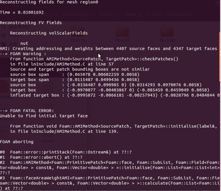

    我用的是2.3.0,算例时双流道的泵,有周期面,有动静交界面,动静交界面采用AMI处理,计算可以进行,但是在重构流场(reconstructPar)的时候出错,错误信息如下,有人遇到过这个问题吗,CFDonline上有很多人遇到这个问题,但是没有解决方案

    @benqing 试了一个流场nut,第二种方法也不行,提示下面错误
    而且工作量巨大
    @benqing cyclicAMI这些年一直存在一些小bug,还不太好修复,如果你可以用几万个网格做一个类似的算例,可以重新提交一下,基金会不会处理大算例。那个bug是2014年提交的,都过去了6年了。不过好像小算例还不能复现错误。目前我也没头绪,我也处理不了这个bug :135:
