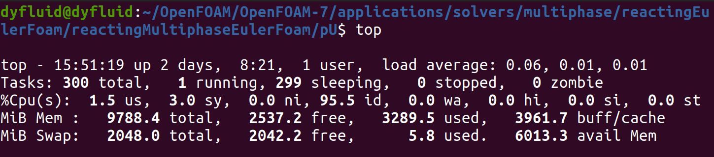

    你输入一下top,类似这种:

    @东岳 东岳老师,输入top后显示
    你这个内存看起来只有3个G 不够用
    D 1 条回复 最后回复
    我今天编译openfoam-8,也出现了你这个问题,当时分配给虚拟机8G内存,后来我加到13G,就编译过去了

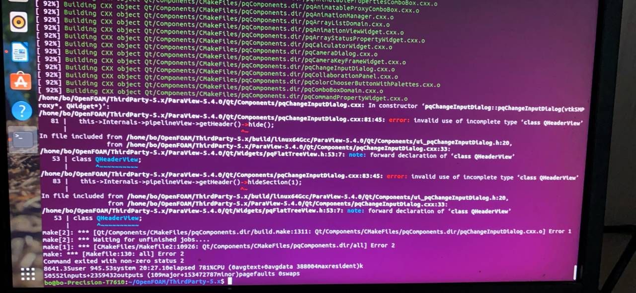

    Jacob Z
    在 中回复了 zhijie 最后由 编辑
