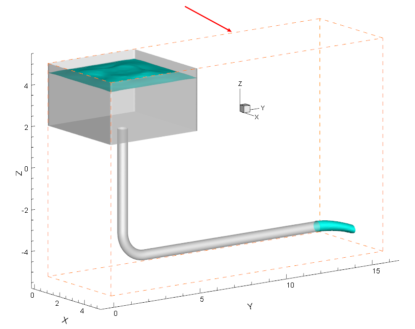

    请教,如何把橘黄色虚线框去掉?
    需要保留水气交界面。

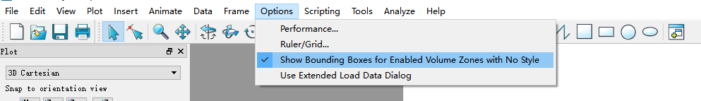

    应该是这个位置,你试一下

    xiapfCFD
    在 中回复了 木雨缘 最后由 编辑
    @木雨缘 谢谢你哈!🙏
  • X 离线
    X 离线
    xiapfCFD
    在 中回复了 benqing 最后由 编辑
    @benqing 人间自由真情在!
  • X 离线
    X 离线
    xiapfCFD
    在 中回复了 zhijie 最后由 编辑
    @zhijie 回答正确,在左侧功能区,自下向上数几个,ISO surface打对勾。

  • b占余文乐B 离线
    b占余文乐B 离线
    b占余文乐
    在 中回复了 xiapfCFD 最后由 编辑
    @xiapfCFD 在option下面,我看一楼回复是正确的,没事可以上B站看看,我在B站更了少许Tecplot的视频,闲来无事翻翻可以看到一些小技巧。Tecplot chorus的也有更一些,也搬运了一些Tecplot和pytecplot的视频,有兴趣可以看看哦
