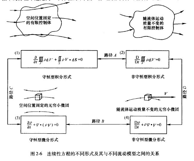

    守恒形式和非守恒形式是可以相互推导的,守恒形式是控制体不动,相当于欧拉体系;非守恒形式控制体随流体移动的出来的。貌似非守恒形式是微分形式,可以处理激波的情况,因为微分形式方程的前提是要求连续可导,而守恒形式是积分形式的,就忽略了连续可导要求。

    前面的回答有错误,我给你一个总结版的:
    首先,明确守恒形式和非守恒形式数学上完全等价。
    守恒和非守恒的区别:
    守恒形式—在空间固定的控制体(控制体位置、形状不变)上推导而来,所有流程变量全部写在偏导符号内(这里又分为强守恒和弱守恒,这不重要不用管)。
    非守恒形式—在运动的控制体上(永远由相同的流体微团构成)推导而来,有的流场变量在偏导外。
    使用守恒型的原因有两个(仅讨论积分形式下的,微分形式无法处理间断):
    1. 程序和算法设计方便,守恒形式可以写成统一的格式。
    2. 数值计算上能减少误差,守恒型方程在流场有间断时(比如接触间断、激波之类),能得到平滑的解而非守恒型则容易产生震荡。这一点最早的时候只是激波捕捉计算时得到的经验,不过理论上也站得住脚,守恒型方程的守恒变量在跨过激波时要么很小要么为零,所以能提高激波数值解的质量。
    所以说,如果流场有间断,采用积分形式的守恒方程为佳。
    至于内能和总能的形式,从@cfd-china 给出的OpenFOAM官方资料看,它们计算了典型的激波管问题(一维Euler方程的Riemann问题),采用总能的形式,守恒变量在跨过激波时保持不变,而内能形式则不能保证。归根结底,还是因为间断的场比连续的场更难模拟。
    知乎专栏:https://zhuanlan.zhihu.com/solver?author=HANGZS

    我也补充几点,从数学上:
    • 守恒形式和非守恒形式都具有积分形式和微分形式;
    • 积分形式方程是从有限体积(体积为V)得来。微分形式是从无穷小有限流体微元(体积为dV)得来;
      • 更进一步,从位置固定有限体积(体积为V)得来的是积分形式下的守恒形式方程;
      • 从随流线流动有限体积(体积为V)得来的是微分形式下的守恒形式方程;
    • 积分形式方程求解有限体积V上的量的平均比较简单,比如求解有限体积面上的压力,微分形式方程求解无穷小有限流体微元,可以获得量的局部分布。
    • 积分形式确实不需要连续,微分形式需要连续;
    守恒方程和非守恒方程在安德森的书中被讨论的极为、非常、完全的充分。建议仔细再仔细的参考这本书。
    More general:
    • 守恒形式非守恒形式可以完全转化;
    • 如果FVM和强守恒形式一起使用。自动就利用了守恒这个特性。FDM则需要强加某些条件。FVM中,整个计算域其实就是一个一个有限体积;
    • 非守恒形式离散后可能会产生一个源项。例如,在对连续性方程离散的时候,离散后从边界的通量和应该是0。但是采用非守恒形式会在方程右边产生一个源项。对于连续流这个源项非常小,但是对于不连续流动(超音速流),这个源项会产生比较大的误差;
