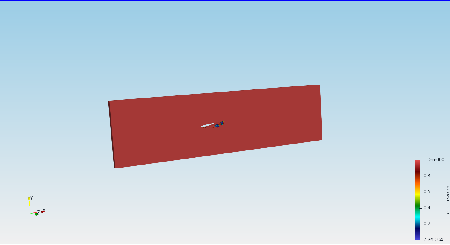

    各位前辈好!
    我现在在计算三维水翼空化绕流,下图呈现的是alpha.water体积分数云图,现在想将三维流场进行展向平均(z方向),得到某一时刻的z方向平均流场,请问在paraView里面怎样处理呢?
    哪位前辈可以指点一下思路呢?谢谢

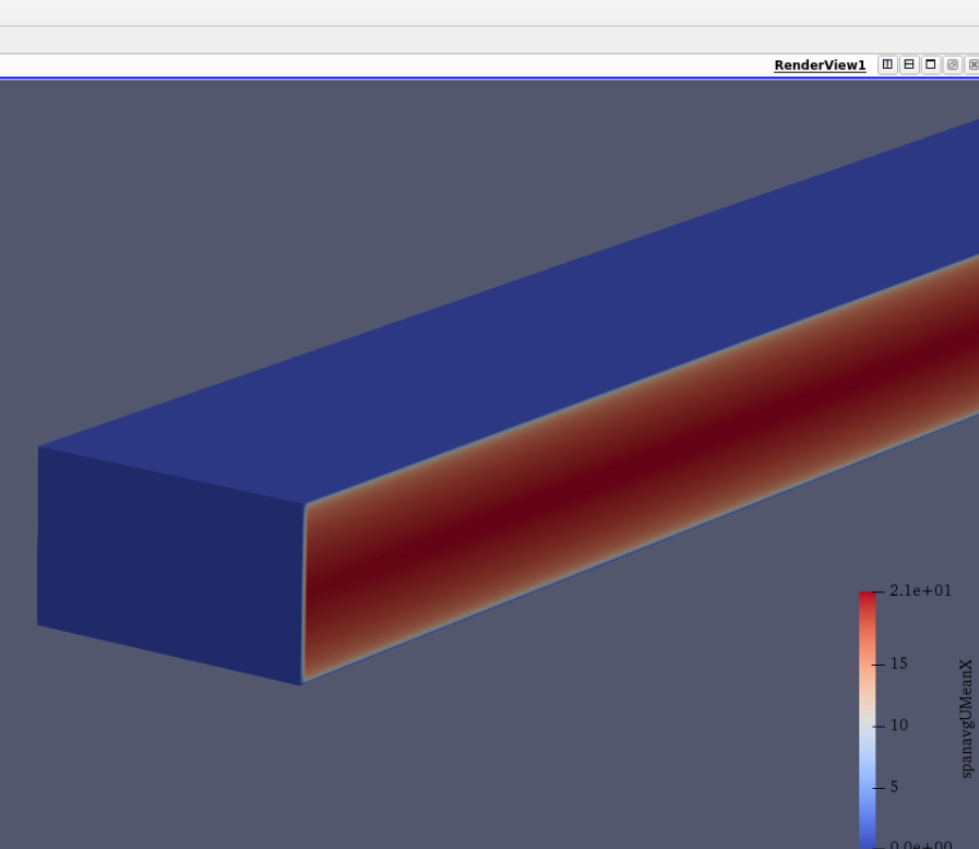

    3. 问题2
    根据源程序avgUx.primitiveFieldRef() = spanavgUMeanX;,可以看出meshIndexing.collapse()计算的是内部场的结果,而没有计算边界场的结果(如下图速度场所示,入口的速度为0,没有求平均)。现在想对壁面的剪切应力求展向平均,但该程序无法计算,该程序遍历网格单元的代码没太看懂,想问各位大佬有无比较好的方法方便计算?
