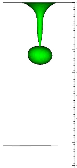

    paraview显示的时候,总会带透视效果,如下图:

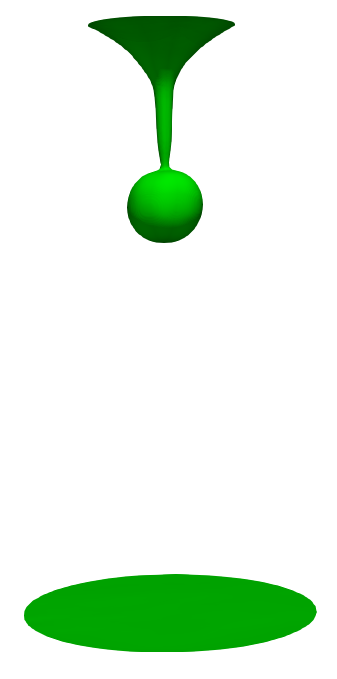

    希望得到下图没有透视效果的图,如下图

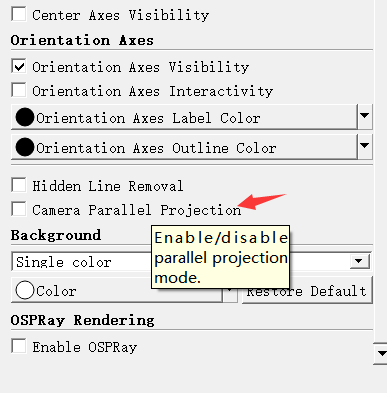

    勾上这个,就切换成平行视角了。
    史 1 条回复 最后回复
  • 史 离线
    史 离线
    史浩 神
    在 中回复了 xpqiu 最后由 编辑
    @xpqiu 亲测好用!感谢大佬!:xiexie:
