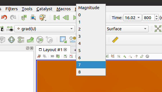

    grad(U)是除以距离,应该看ddt吧

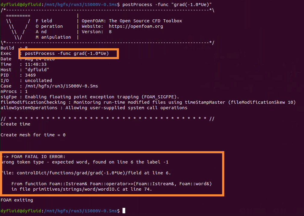

    @Yu_Tian 在createFields.H文件中,添加变量声明
    volVectorField js
        IOobject
            "js",
            runTime.timeName(),
            mesh,
            IOobject::NO_READ,
            IOobject::AUTO_WRITE
        -sigma*fvc::grad(Ue)
    在求解完Ue后,更新一下js
    js=-sigma*fvc::grad(Ue);
    我一般这样通过求解器实现的。
    也可以用postProcess实现,但是需要具体看一下他的源码,这个我不是很熟悉

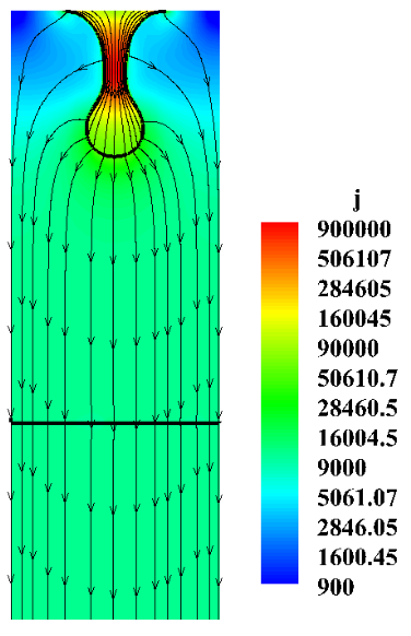

    @史浩 史老师,还有一个问题想请教一下, 就是在做这种矢量图和流线图的时候,在我模型里有局部加密的网格,这种怎么能得到均匀分布的矢量图和流线图,需要怎么设置?
    永远学习,永远进步
    史 1 条回复 最后回复
  • 史 离线
    史 离线
    史浩 神
    在 中回复了 Yu_Tian 最后由 编辑
    #22
    @Yu_Tian 我这个图就是局部网格加密(AMR)结果的后处理图。对于局部网格加密算例,流线图没有影响,矢量图确实会在加密网格区域比较密集。矢量图的这个问题我也没找到比较好的处理方法,如果你有比较好的方法可以分享一下
