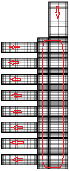

    我的算例是侧向出流的一个通道,由于进出口通道壁面加密导致中间区域网格被加密,从网格数量而言,中间那部分加密既没有加密需要,却会造成网格数量大幅增加。有什么改善的技巧吗?0_1464918756299_图片1.png

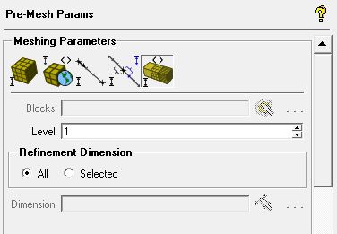

    这是结构网格的典型问题。目前ICEM可以通过block网格来解决。不过从你的几何来看,需要操作非常多的步骤。可以通过这个来实现:
    level表示细化等级。可以选择selected来实现某个坐标的糙化和细化

    嗯,之前这么初步试过,虽然有所改善,但效果不大理想,再试试

    看不出来是由于进出口加密引起的啊 ,这个看起来不像是说进出口的block边界层加密造成的吧

    应该是壁面附近加密造成的,通过主流中间那条黑带也可以看出。:sad: 不过,这发现OpenFOAM的snappyHexMesh或许有可能解决这个问题

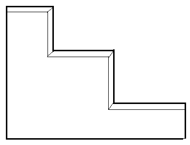

    采用下图所示的block类型,应该可以,楼主你试试
    0_1469667909703_new-block.png image url

    在 中回复了 Dream_Chaser 最后由 编辑
    @Dream_Chaser 嗯,后来这么用了,多谢:tongue_out:
