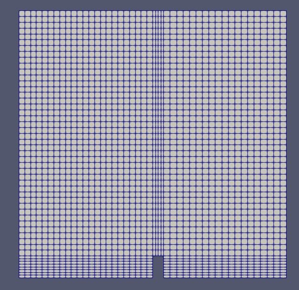

    尝试使用求解器计算时出现如上错误,zone无边界面,我想达成的效果如下,底部滑块可以左右移动
    有如下几点疑惑:在DyDict里只给定了运动周期和振幅,leftEdge,leftObstacleEdge,rightObstacleEdge,因为没有实例,所以想问程序怎么识别我想运动哪一块边界,即出现上述Zone no faces的原因
    2.能不能应用于模型内部滑块上下左右的可变运动,既然运动通过motionVelAmplitude和motionVelPeriod给定,那leftEdge,leftObstacleEdge,rightObstacleEdge达到一种什么目的?看不太明白
    史 1 条回复 最后回复

    @xiaolin leftEdge没有意义,leftObstacleEdge(rightObstacleEdge)是指运动的左(右)侧边界的位置
    这个类其实是一个不太好用的类,你自己要改一下。这个建议你先去看一下源码,了解里面的操作流程,然后修改一下就可以自己用了,亲测可以
