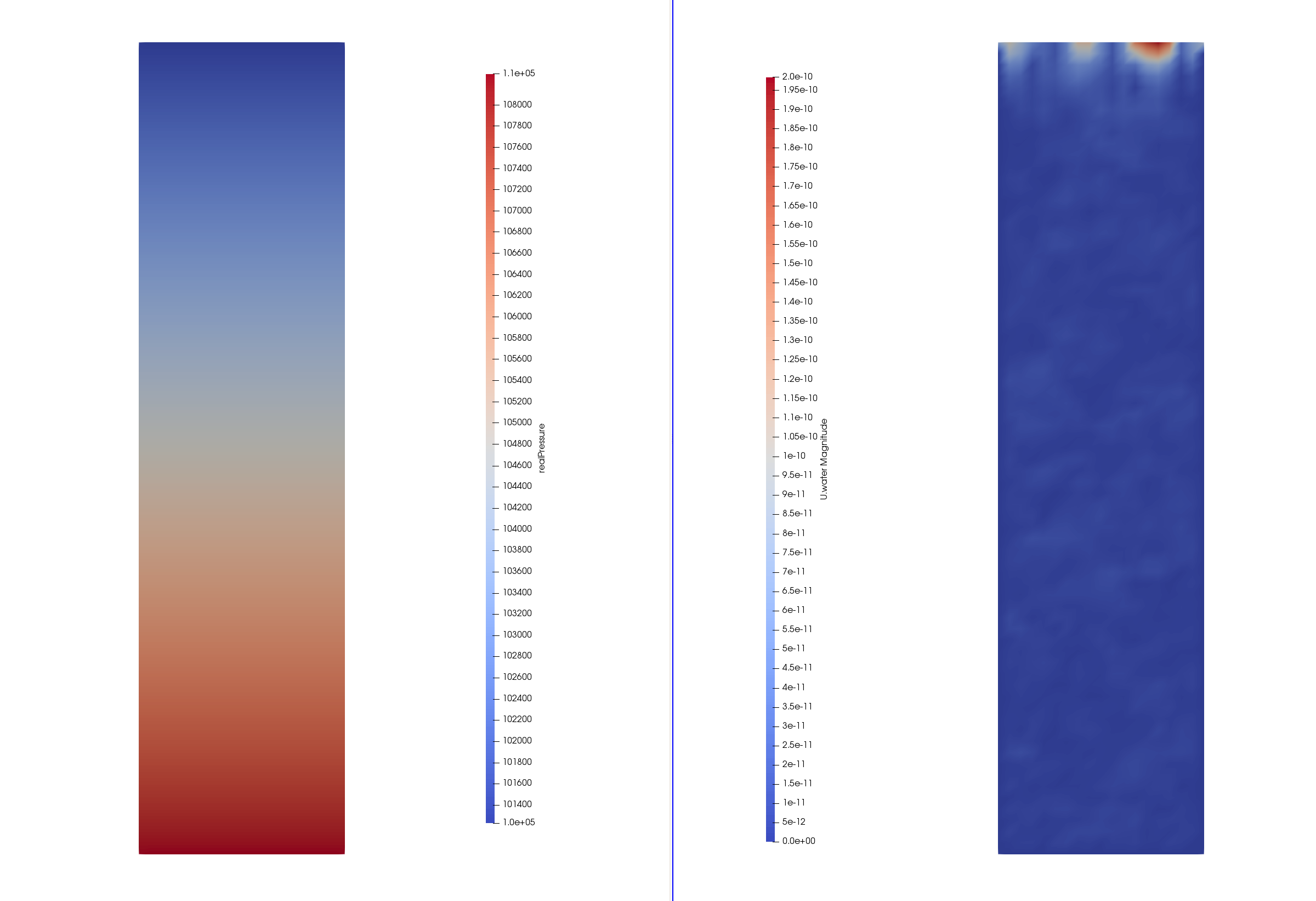

    将pEqn.H改为p_rghEq.H之后,初步看起来是合理的,上图左侧为一个渐进的,下面越来越大的水压,右侧速度为0(1e-10)。这只一种单相附加重力的静态模拟。不过还需要进一步测试。

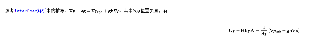

    您提到"......最近在植入自己的算法,算气固非常完美(连续相密度为1)......"是指“...一个解决办法是将浮力项和重力项进行下面的转换(参考其他求解器):∇p−ρg=∇prgh+gh∇ρ,我植入看看...”这个解决办法吗?如果是的话,需要了解一下这样转换的逻辑基础,正如interFoam求解器中动量方程右端也是这样的转换,但显然interFoam求解器基于VOF模型,求解两相流采用同一套动量方程(方程中不显示相分数,单独求解相分数方程区分相态)描述两相的状态,两相作为混合物(密度采用均相密度)其在相界面是存在不为0的密度梯度的,∇p−ρg=∇prgh+gh∇ρ 这样的转换有其逻辑基础;DPMFoam求解器的连续相动量方程中左端有相分数(考虑稠密颗粒流,体积分数较大的情况),右端的重力项、压力梯度项中(根据颗粒受不受压力梯度力可考虑在该项中加不加相分数)却没有,和以下公式是否矛盾?(参照 多相流数学模型 http://dyfluid.com/docs/multiphase.html 3.3 连续相模型之欧拉模型(宏观模型):)0_1524709050832_1524557589373-连续相方程.png
    上述方程同除以密度rhoc的话(连续相为不可压缩单相流体,这样处理是可以的),方程右端压力项也要除以rhoc,对比原始DPMFoam动量方程:

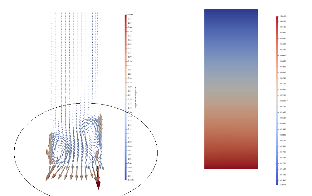

    1. 之前的植入,直接将将pEqn.H改为p_rghEq.H,是无密度速度方程+prgh方程。虽然流场预测正确,但这种植入在密度不为1的时候耦合项不正确导致速度过低。
    2. 下午植入了有密度的速度方程+p方程,在模拟静止的流体的时候压力正确,但有spurious velocity :zoule:
    我测试下带密度的方程+prhg方程。这个应该没问题了吧。目前openfoam这种可压缩动量方程+prgh方程是主流。
    模拟静止液体由于数值原因(静水压力和重力平衡)带来的spurious velocity:

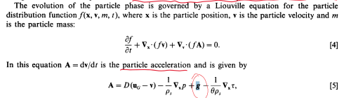

    @东岳 “如果连续相给离散相的浮力很重要(比如气液),不可以舍去。如果连续相给离散相的浮力不重要(比如气固),可以舍去。”这里不太理解, 连续相对离散相的力的作用(如浮力)不都是通过颗粒拉格朗日方程体现的么?DPMFoam动量方程中的重力项单纯是流体的重力?
