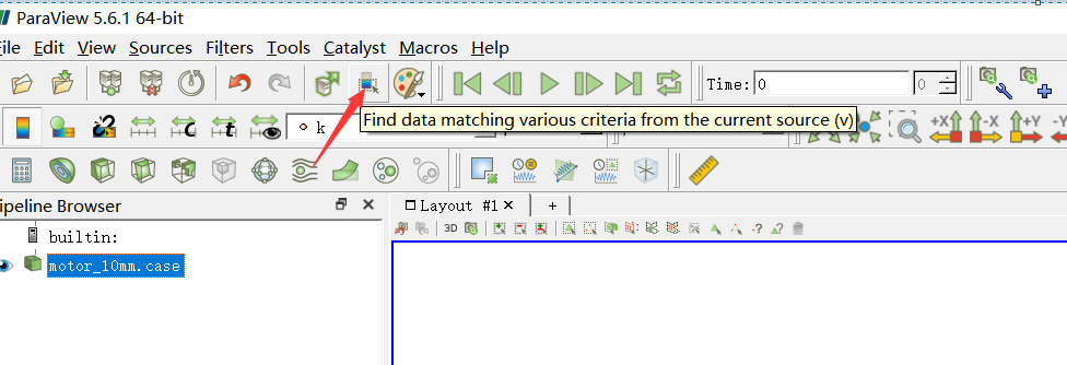

    可以,点这个按钮。

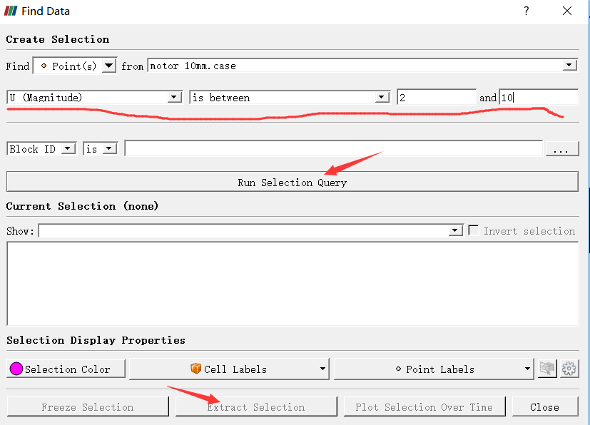

    出来的窗口里面,
    设置筛选条件,然后点 Run Selection Query,找到符合条件的网格之后,再点 extract selection,就把那部分网格单独提取出来了。

    @xpqiu 感谢老师详细指点,试了下这个方法确实简洁:xiexie:
