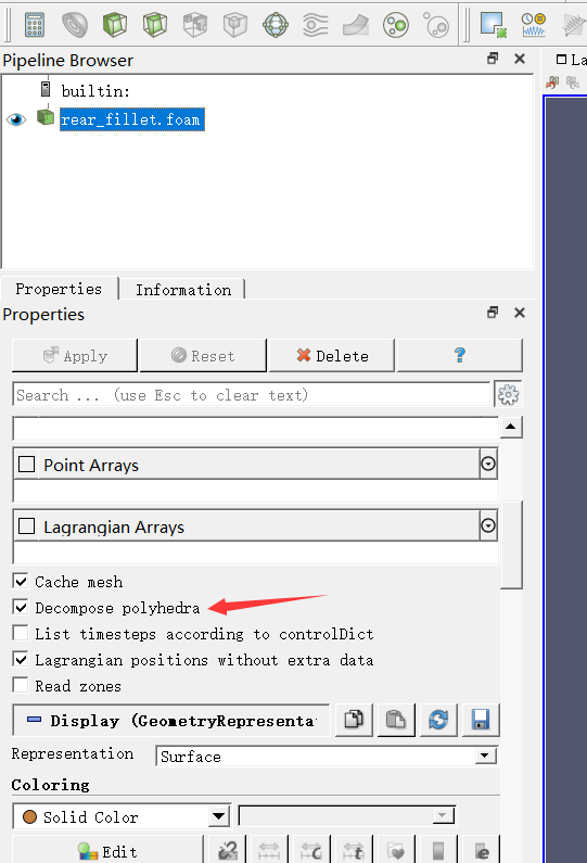

    @Samuel-Tu
    有可能是 paraview 显示的问题,你把 decompose polyhedra mesh 关掉再看看网格。

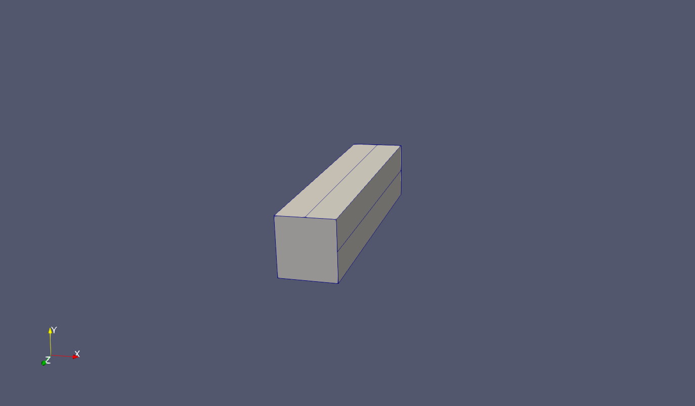

    #27

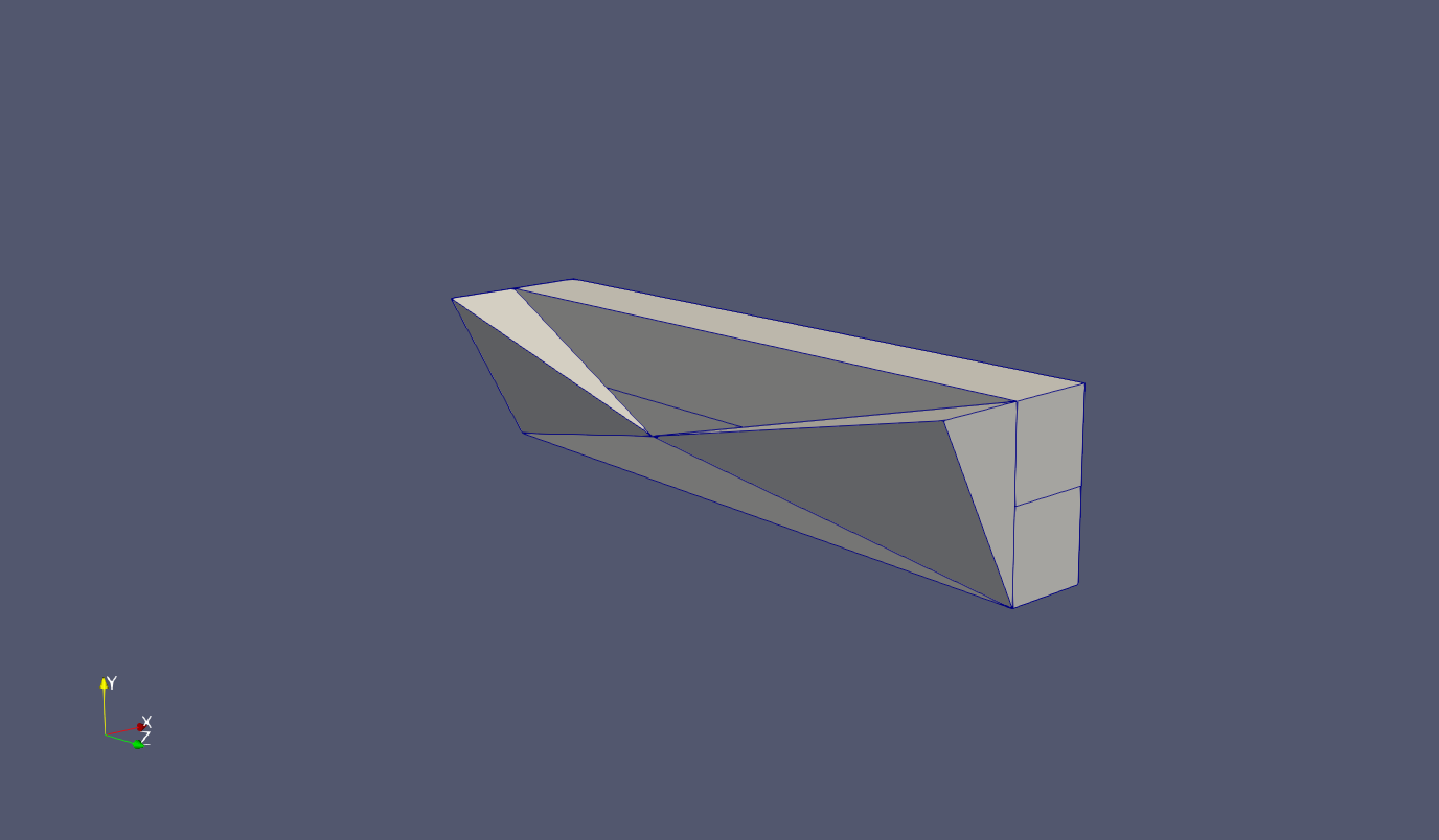

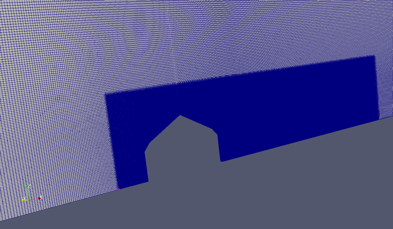

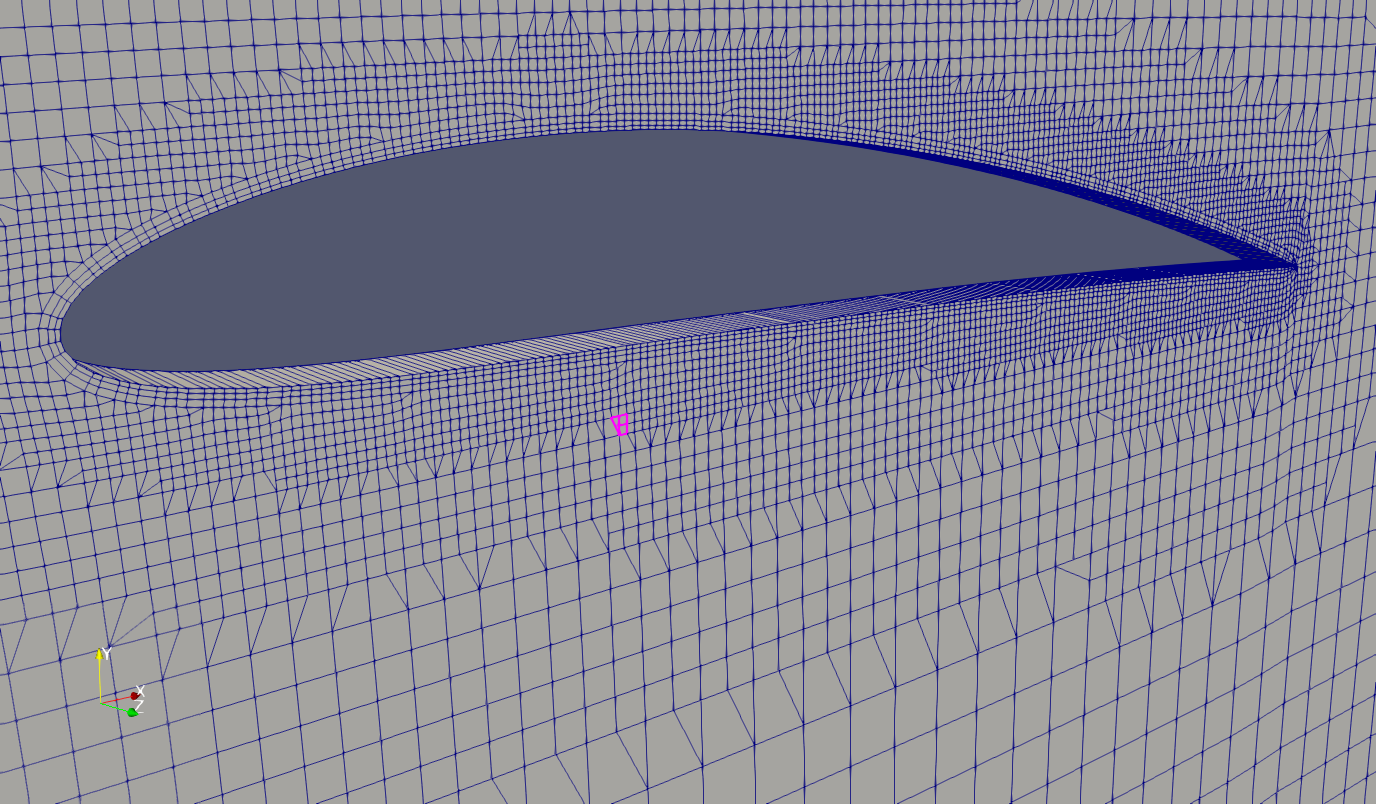

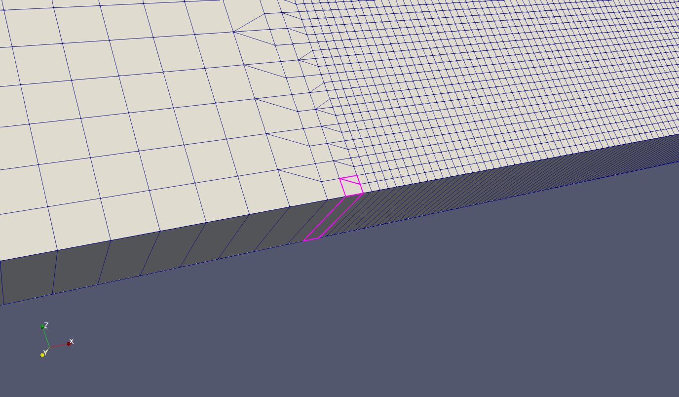

    @xpqiu 我算了这个算例,结果如下:
    首先看全局的网格似乎确实只有一层:
    提取一下加密界面的网格发现:
    还是有这种两层的网格。
    @xpqiu 在 关于二维模型的计算,这两种snappyHexMesh方法有什么不同,应该采用哪一个? 中说:
    我没有找到这个按钮,但是后来我打开了VTK Polyhedra按钮,发现确实是显示的问题,双层网格不见了,加密界面都是单层的多面体了。
    X L 2 条回复 最后回复
  • X 离线
    X 离线
    xpqiu 超神
    在 中回复了 Samuel-Tu 最后由 李东岳 编辑
    #28
    @Samuel-Tu 在 关于二维模型的计算,这两种snappyHexMesh方法有什么不同,应该采用哪一个? 中说:
    嗯,看来是显示的问题
    Decomopose polyhedra 我指的是如下按钮,用 paraview 打开 .foam 后缀读取 openfoam 结果的时候有这个选项。
    或者还有一个方法是用 foamToEnsight 转换成 ensight 格式来看
