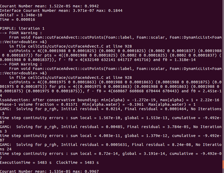

    有人试过ESI公司的of里新出的interIsoFoam求解器么
    之前算的都正常,突然之间出现这种提示,然后库朗数就浮动了,时间步就自己调整的特别特别小
    min(alpha.water) 都出现负值了。
    时间步自己调整的特别小是为了让库朗数降低,结果时间步那么小,库朗数还那么大,可能网格有问题
