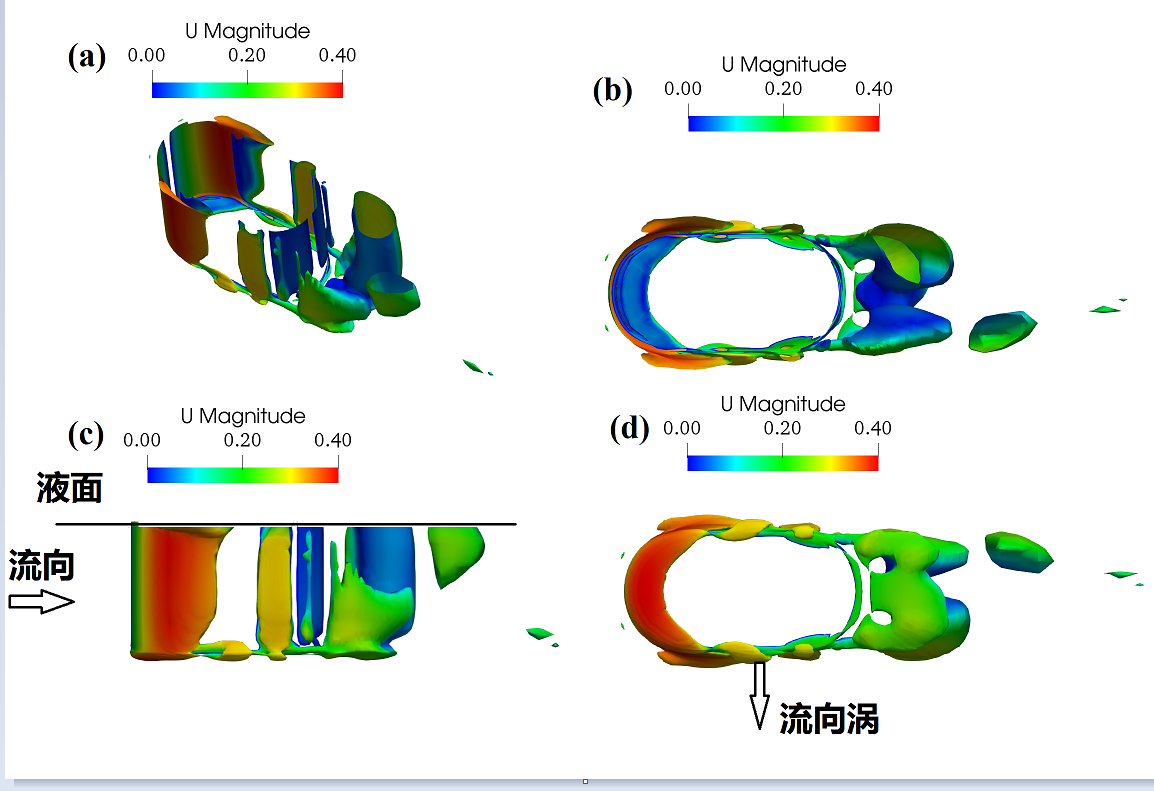

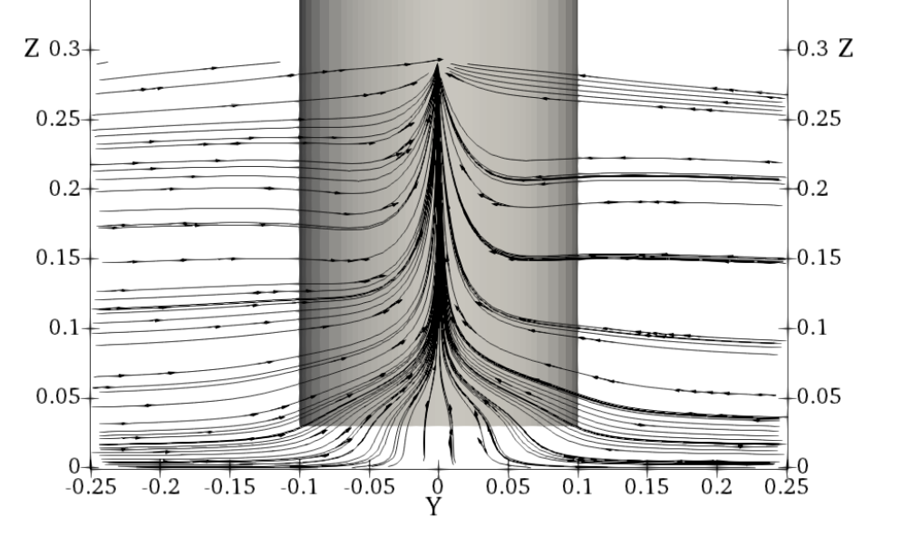

    最近做数值模拟遇到一个不解的问题,就是不同方向的旋涡相遇后,在中间某个区域无法捕捉到流向涡,但是,经过一段距离后,流向涡又再次出现,远尾迹场中依然残留它的运动轨迹,怎么从物理层面进行解释?流向涡仅在某个区间消失了怎么解释???
    三维旋涡(Q=0.5)
    具体参数:x=0,位于柱体中心,水深0.3m,模型宽度0.2m,长度0.4, 模型入水深度0.24m,上图说话,几个位置处的平均流线图如下:

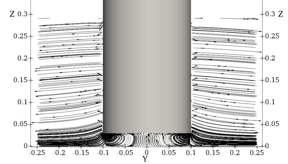

    (1) x=-0.1m:

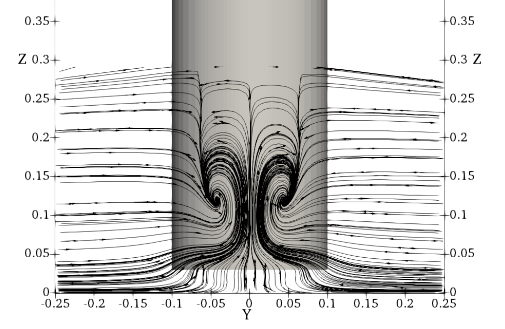

    (2) x=0m:

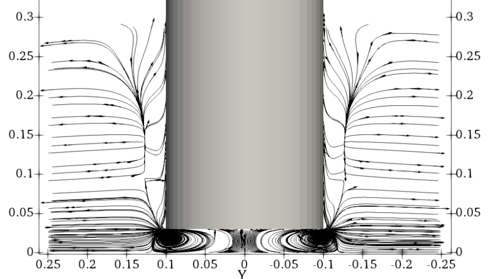

    (3) x=0.3m:

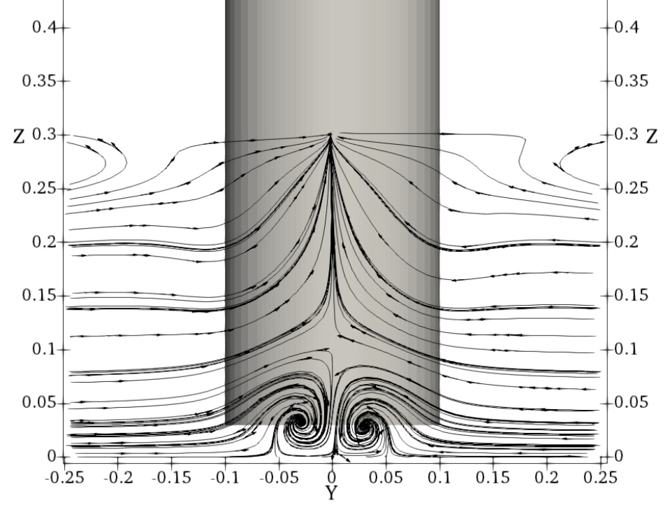

    (4) x=0.4m:

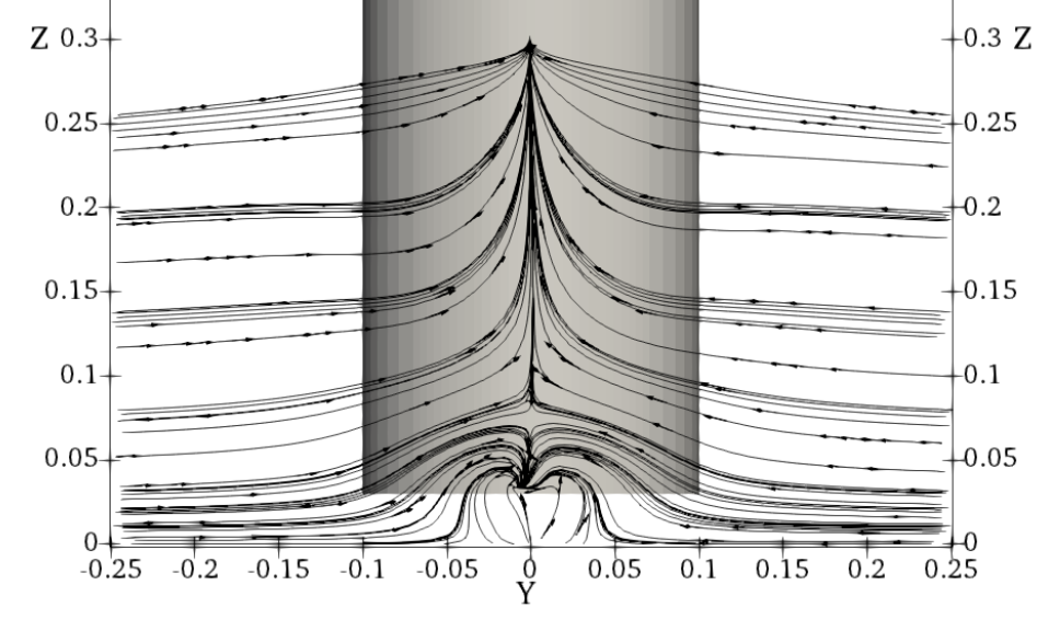

    (5) x=0.6m:
    (6) x=1m:
    尝试解释一下:mihu:
    就是0.3图里的涡在0.4不见了,然后1里又出来了?
    0.3里刚过柱体,柱体后面压力小,然后左右流体往中间挤,挤不动了,要么往上要么往下,往下是墙,只能往上冒,就是0.3里的涡
    0.4里不见了,因为这个柱体下面有个空隙,流体在过空隙的时候很挤,过了空隙就释放压力,下边是墙,是能往上释放,然后空隙里出来的流体就把0.3里的涡往上托,托到液面托没了就成0.4了
    然后0.6,为了释放压力往上托涡,但又因为惯性,释放过头了,涡把流体都往上带,下面就出现低压区了,然后左右的流体都往中间流,在这里碰头,可以从0.6看见他们碰头后很纠结,不知道往上走还是往下走
    然后是1,往上的那部分变成了0.3的涡尾,往下的那部分,又卷出来个涡。
    要是水足够深,应该能同时看见0.3和1的涡共存。
    再形象点,就是0.3里的涡是柱体后的低压区造成。1里的涡就像柱体下的狭缝放的“屁”,一个屁把0.3里的涡挤走了……:yes:
