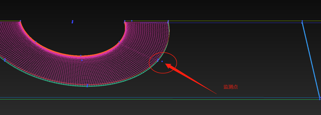

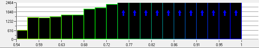

    @huoyanxiadebing 谢谢老师,这是我的网格,质量0.5以上,横纵比有些大:

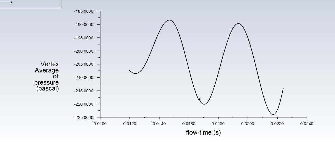

    我按上面 cccrrryyy 老师的提示,监视了 速度、温度、压力的变化,发现他们都在波动,甚至还没达到周期性变化,可残差曲线是收敛的趋势。由于我想保证它每个时间步长内,都要在30步内收敛,所以采用的时间步长是0.000001s,现在才算了,0.0188s。我在想这是算的时间还不够吗?我都算了好几天了,有点纠结要不要算下去。请老师指点。

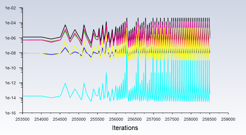

    这是残差曲线:

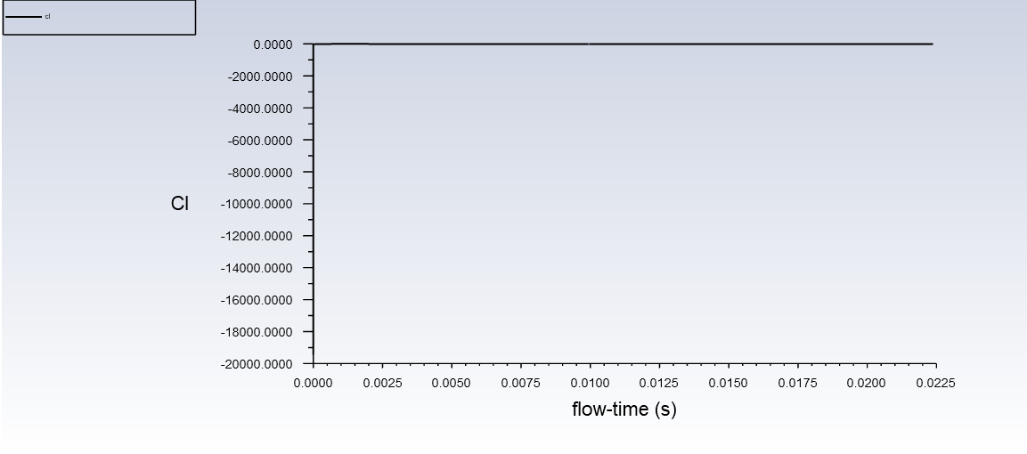

    升力系数曲线:
    升力系数不知道为何在第一个时间步长内会飙升到19000这么大,我剔除这个数据后,将其余的数据进行了绘制,结果如下:
    这里我也很疑惑,我看文献里都是在0上下波动,请问老师,这种情况又是为啥?

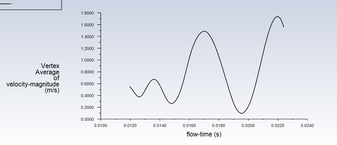

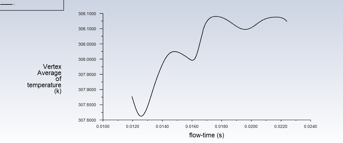

    这是我的速度、温度、压力曲线,它们的监测位置是最后一排管的翅片外缘处:

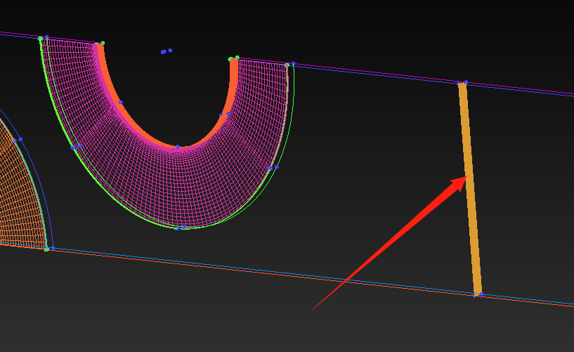

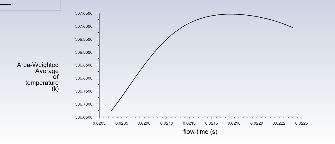

    考虑到上述监测可能不对,随后我检测了计算域出口处的平均温度:
    我总觉得我那里弄错了,恳请老师指点!

    刚开始升力系数太大可能是因为顺态计算一开始流场还没建立起来,所以根据公式算了个很离谱的数字,后面看起来还行。你监测的这些量好像大概0.016s开始之后就相对稳定了。绝对没有变化是不太可能的,只要不是突然变大或者变小那就比较正常。
    不知道你的结果跟实验比较或者跟常识比较吻合度高不高。升力系数那个东西如果你这个这么大但是人家都是0,可能你计算方式有问题,建议再检查一下。
    网格可以的话再细一点,或者直接用三角形吧,四边形有些地方网格变化太剧烈了,比如两个半圆之间过渡的那里。忘了问了,这个是湍流么?你用的RANS还是LES?

    好嘞 谢谢老师指导,我把网格优化一下再尝试一下。 我用的是RANS(k-w-sst),跟实验数据对比时,发现有些数据差的很离谱,我怀疑就是因为没收敛,所以我在重新计算,对每个工况都进行了变量的监测。
