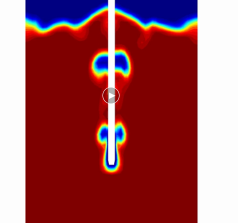

    QQ截图20200829103230.png 这是我用fluent中LES做出来往水里面喷吹空气的相图,感觉并不能凸显出大涡模拟的优势,不能细致的模拟出来,而且显示出来的都是大气泡,根本没有小气泡,有没这方面的大神给指导一下存在什么问题,谢谢。

    想要显示出小气泡何使用LES还是RANS没有什么必然联系吧
    小 1 条回复 最后回复
    网格加密一些 太糙捕获不到细节
    小 1 条回复 最后回复

    @big-brother 我是感觉这个模拟出来的有问题

    @小张同学 LES对网格要求很高,如果网格足够细,问题应该不大
