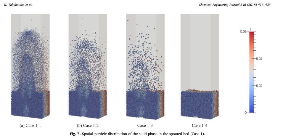

    我用DPMFoam计算颗粒的管道中的运动,因为对paraview使用不熟练,想后处理颗粒的时候处理成这样的:
    请问该如何操作呢,或者有没有老师可以推荐好的颗粒后处理的软件。

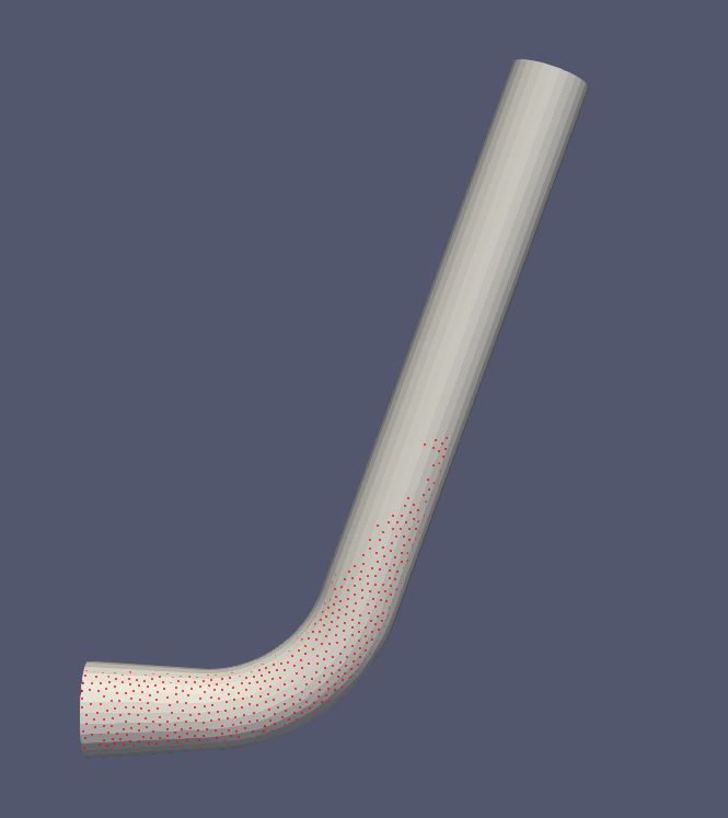

    这是我的模型:
    还有就是想把颗粒随时间的数据做成视频,用paraview可以实现么?谢谢大家,期待能得到指导。
    一个case.foam只显示拉格朗日例子,颗粒使用vector滤镜,然后做成sphere,调节好直径,就是这样的了。
    一个case.foam显示欧拉场。
    然后两个同时点亮。另外paraview可以输出avi动画格式。

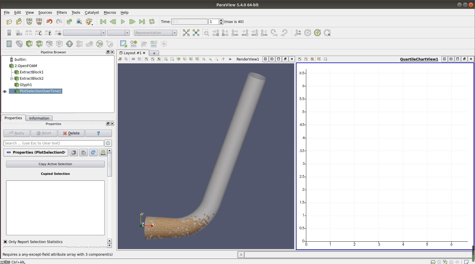

    @闻久STU 您好,按照您的步骤,我遇到一点问题,我设置两个block,一个显示流场信息,一个显示颗粒位置信息,然后按照李老师所说,颗粒添加vector滤镜显示颗粒大小,您说的“把选中的数据放进去(左边copy active selection)”,我不太理解,这是我的设置截面,希望您能指导一下,谢谢您。

    @上级 啊哈哈哈,我错了,我说的是plot 一个随着时间的变量,我审题不清。不用管我说的:xinxin3:

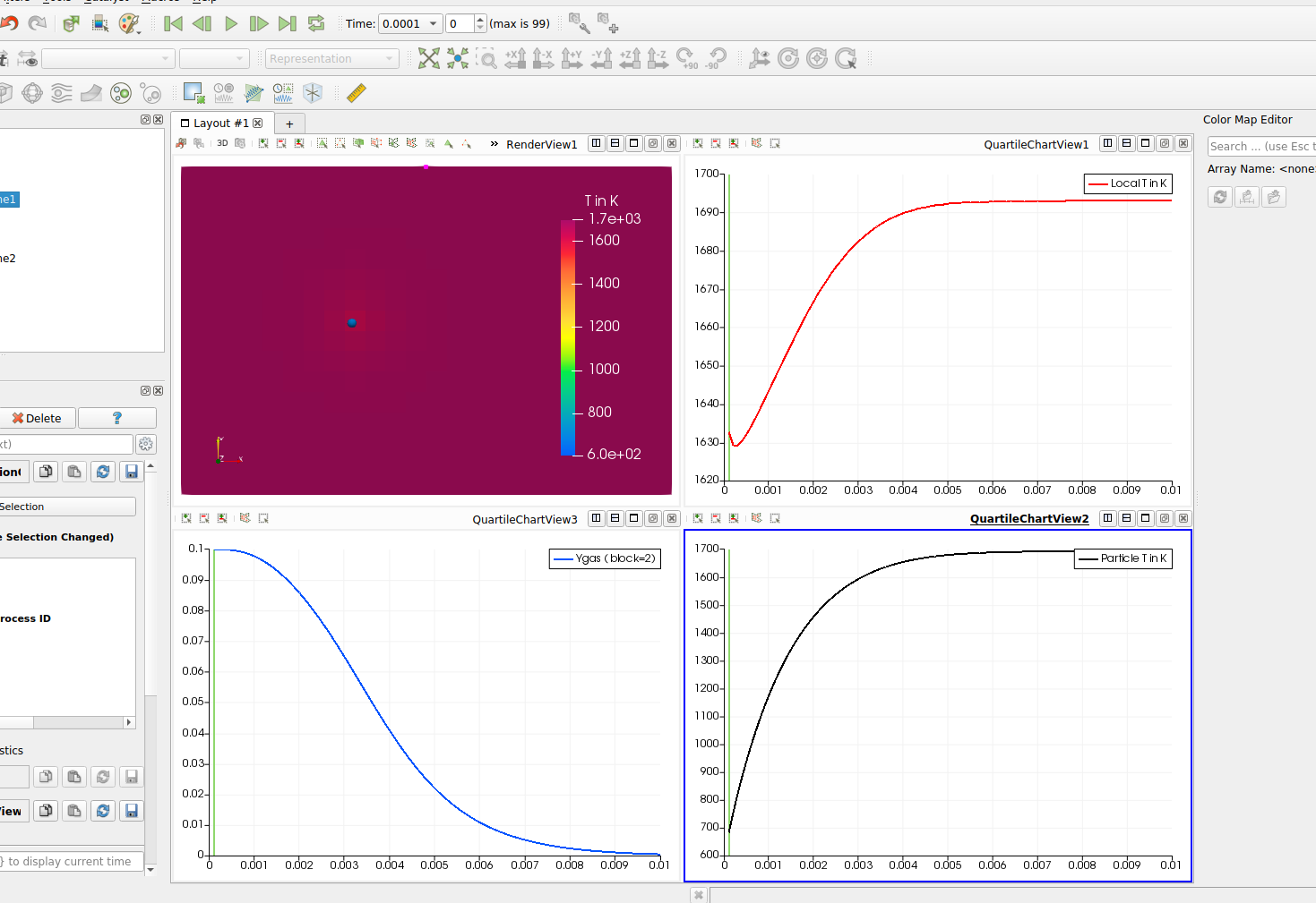

    我说成了做这种动画,我错了:135:
