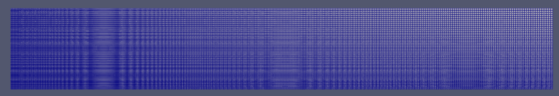

    最近在用twoPhaseEulerFoam求解案例,先用简单几何测试了边界条件的设置,网格如下,左右分别为进出口边界。并行求解50s并未出现任何错误。
    但是在换用几何之后,使用 mpirun -np 4 twoPhaseEulerFoam -parallel 命令运行之后无法并行,出现如下报错:

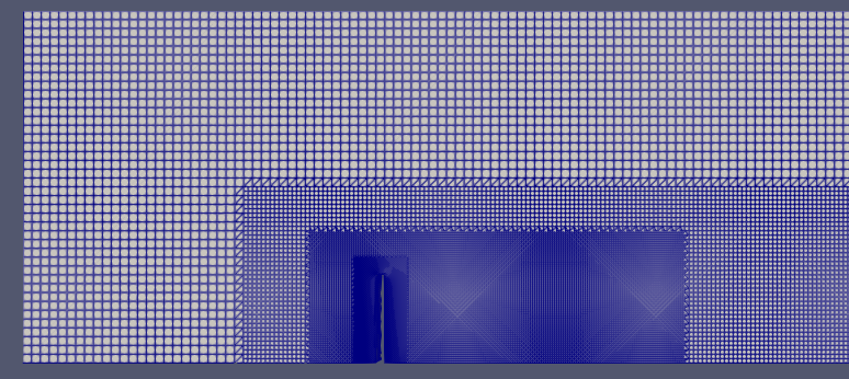

    局部网格如图所示:
    固相堆积情况如下所示:(此处最大体积分数超过了限制最大体积分数0.62)
    目前不知道为何并行出现错误,以及运行之后为何出现报错。
