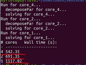

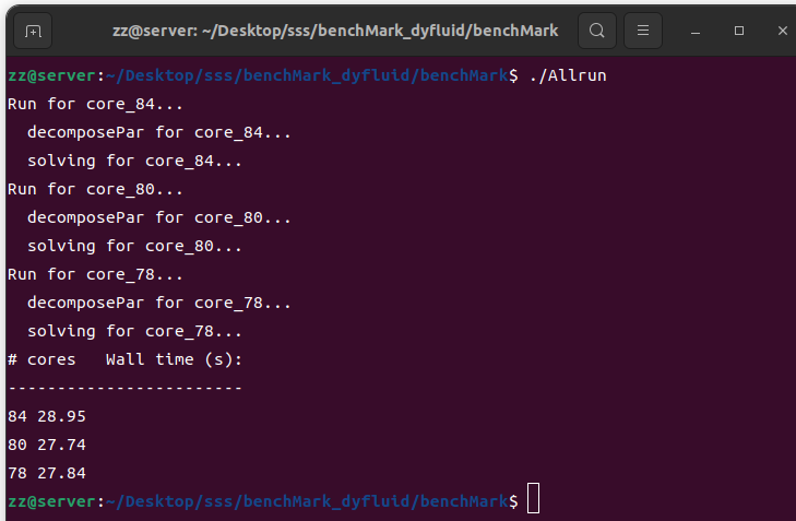

    这是一个管道流动的qDNS算例,基于OpenFOAM。使用pisoFoam就可以运行。
    如何测试CPU算力
    1. 下载 https://www.jianguoyun.com/p/DbqyVRMQ9s3ZBhir_9kFIAA 解压,放到任意的文件夹下
    2. 打开Allrun文件,将其中的 for i in 4 2 1; do改成你的处理器数量,比如你的处理器是32核,就改成32 16 8 4 2 1,注意,上下有两处,都要改一下
    3. 直接在终端输入./Allrun即可运行,什么都不用管了。终端不要关闭。
    4. 看终端的结果,应该类似下图,其中的数字就是结果。

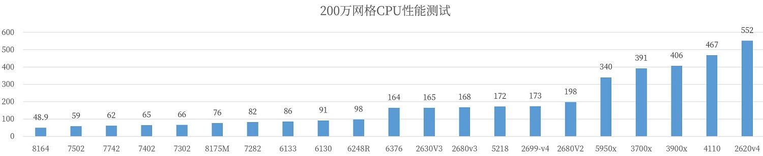

    5. 回帖,告诉我你的CPU型号和数据,我整理在下表中
    系统 CPU 1 2 4 8 16 32 48 64 128
    真系统 7742 1370 717 337 205 128 103 62
    真系统 8164 (机架式) 1249 611 338 153 111 64 48.9 51
    真系统 2699-v4 1146 585 313 194 193 170 173
    真系统 6376 3383 1981 800 407 305 180 164
    真系统 7502 - - 254 135 100 65 59
    真系统 7542 1128 760 272 136 107 79 77
    真系统 8175M 1124 573 312 167 132 87 76
    真系统 7402 - 568 283 140 84 68 65
    真系统 6258R 1091 541 303 150 133 89 87
    真系统 6248R 1068 542 304 155 128 96 98
    真系统 5218 1247 637 316 205 214 172
    真系统 6133(user1) 1258 860 437 329 388 358
    真系统 6133(user2) 1410 624 336 183 160 86
    真系统 7282 1125 498 268 140 121 82
    真系统 7302 1074 503 261 136 101 66
    真系统 6130 1241 622 310 157 121 91
    真系统 6240R 1245 659 378 240 244
    真系统 2680V4 1240 661 328 185 156 138(28核)
    真系统 2683V4 - - - - 182 163
    真系统 2680V3 1274 648 352 196 168
    真系统 2630V3 1453 668 327 209 165
    真系统 2680V2 1145 615 350 204 198
    真系统 4110 1361 948 500 395 467
    真系统 3900X 915 512 382 406
    真系统 2620v4 1419 814 623 552
    WSL2 3700X 817 474 424 391
    WSL2 5950X 615 402 382 340
    虚拟机 8400 1114 864 861 900
    WSL 11900k 823 488 456 443
    虚拟机 5820k 1117 691 542
    虚拟机 8750H(user1) 1060 883 910
    虚拟机 8750H(user2) 1380 1109 963

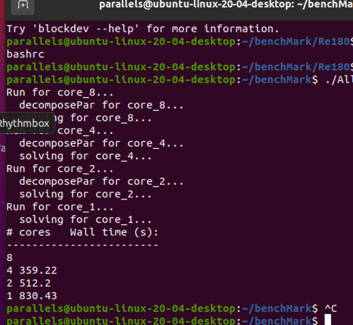

    虚拟机 苹果M1 830 512 359
    虚拟机 2500U 1310 894 877

    回帖范例:
    CPU型号:5900k
    系统:linux系统
    OpenFOAM版本:OpenFOAM-7
    16 400
    8 442
    4 542
    2 691
    1 1119
    • 注意,一些处理器可能不是整数,那就这样也行:40 32 16 8 4 2 1,优先保障有32 16 8 4 2 1..
