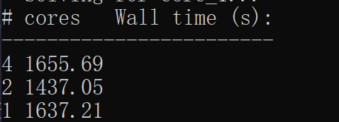

    这是一个管道流动的qDNS算例,基于OpenFOAM。使用pisoFoam就可以运行。
    如何测试CPU算力
    1. 下载 https://www.jianguoyun.com/p/DbqyVRMQ9s3ZBhir_9kFIAA 解压,放到任意的文件夹下
    2. 打开Allrun文件,将其中的 for i in 4 2 1; do改成你的处理器数量,比如你的处理器是32核,就改成32 16 8 4 2 1,注意,上下有两处,都要改一下
    3. 直接在终端输入./Allrun即可运行,什么都不用管了。终端不要关闭。
    4. 看终端的结果,应该类似下图,其中的数字就是结果。
    5. 回帖,告诉我你的CPU型号和数据,我整理在下表中

    CPU型号:i7-8750H
    系统:虚拟机
    OpenFOAM版本:OpenFOAM-6
    4 920.13
    2 1098.04
    1 572.75
    为什么单核的时候反而最快?:143:
