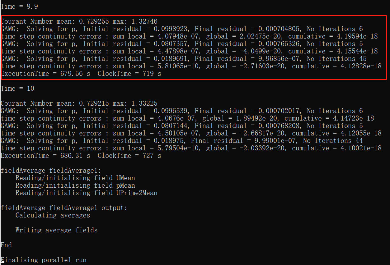

    东岳老师,首先说明2个情况:
    (1)在我的PC环境中,需要将system/controlDict内functions中fieldAverage下方的:
    libs ("libfieldFunctionObjects.so"); 改为
    functionObjectLibs ("libfieldFunctionObjects.so");
    (2)需要在system/fvSchemes中加入:
    fluxRequired
    p;
    进行上述两处改动后,方可正常运行,如下:
    不知道为什么,跟每个迭代步的log内容比其他人少了这么一句:
    Pressure gradient source: uncorrected Ubar = 0.133489, pressure gradient = 0.000116978
    上述情况不知道是不是OpenFOAM的版本问题造成的?
    下面是测试运行情况:
    CPU型号:Intel(R) Core(TM) i7-10700 CPU @ 2.90GHz
    系统:Win10下子系统WSL Ubuntu 18.04
    OpenFOAM版本:OpenFOAM-2.4.0
    16 686.31
    8 507.47
    4 561.81
    2 640.47
    1 1182.09

    @hy1112006 在 200万网格并行算力测试(OpenFOAM版本) 中说:
    是的,你那个版本比较老,这个功能没有。
