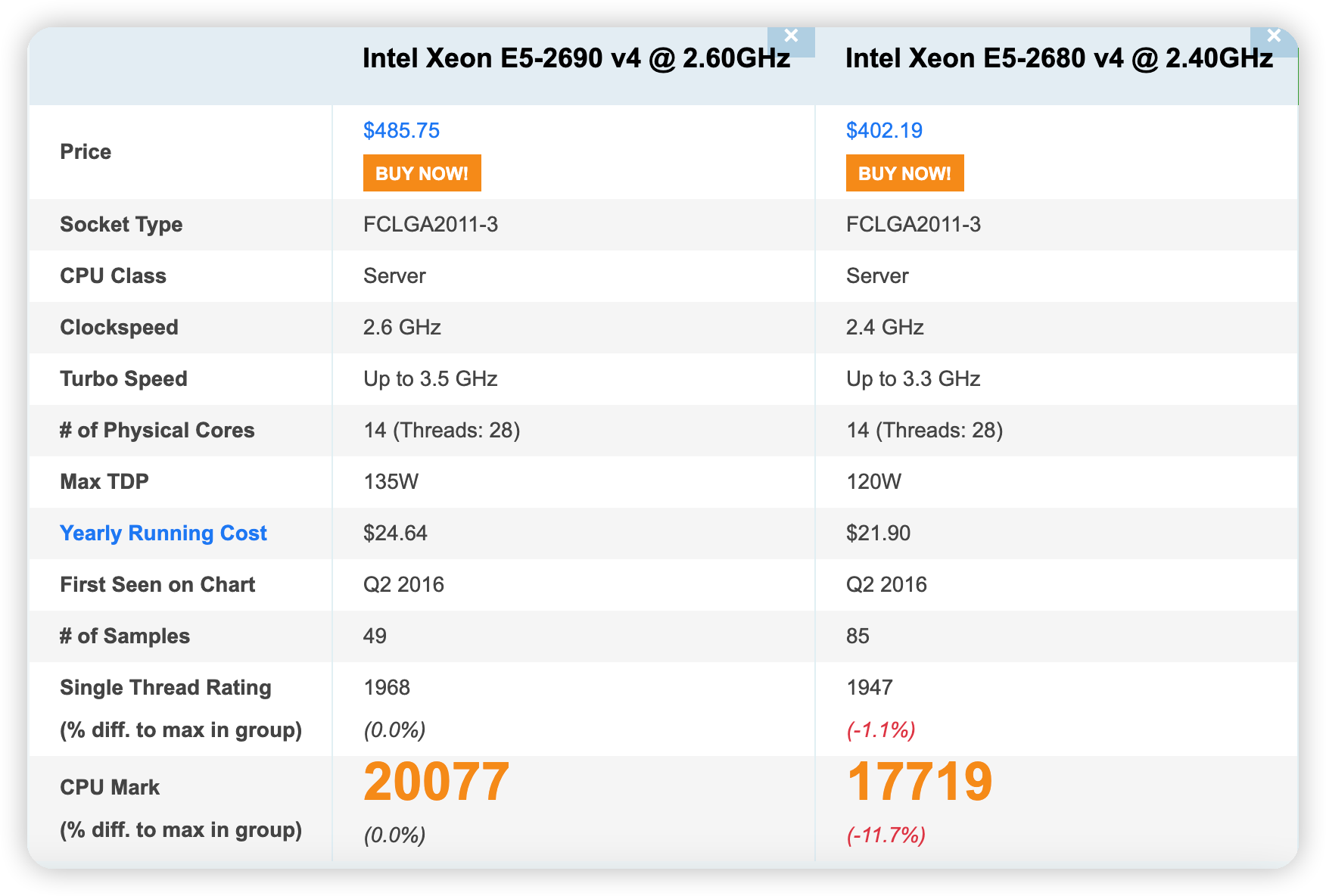

    #124
    CPU 型号: Intel(R) Xeon(R) CPU E5-2690 v4 @ 2.60GHzx2
    系统:Ubuntu 18 真系统
    内存:756GDDR4 ECC
    OpenFOAM: OpenFOAM-8
    28 177.68
    16 205.01
    8 213.6
    4 341.58
    2 666.25
    回来了,都回来了~
  • 星 离线
    星 离线
    星星星星晴 大神
    在 中回复了 Bro.Rob 最后由 编辑
    #125
    CPU:E5 2680v4 双路
    内存: 8*16g DDR4 2133RECC
    系统:Ubuntu 20.04
    OpenFOAM 版本:OpenFOAM-8
    28 138.93
    16 156.39
    8 185.12
    4 328.68
    2 661.2
    1 1240.7
    真的是有意思 2690 没干过2680.。还差不少

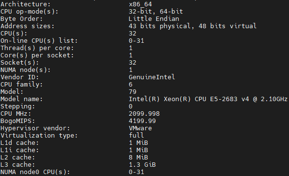

    CarmeloSun
    #131
    CPU: Intel(R) Xeon(R) CPU E5-2683 v4 @ 2.10GHz
    系统:ubuntu 20.04
    版本:openfoam-8
    cores Wall time (s):
    32 163.49
    16 182.26
    不知道同一个CPU比如16核32线程的 被识别成32核32线程会不会影响速度
    看这个测试32核并行速度比16核快 但是已经超过了物理核数16核了

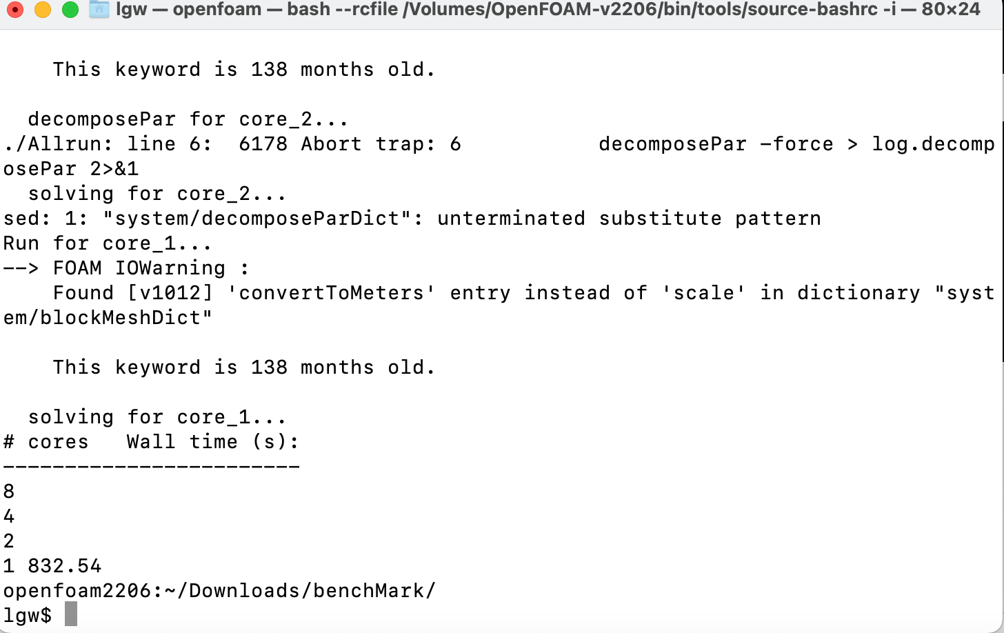

    lgw
    #134
    M1 MacBook Air 丐版
    系统:macOS 13.0.1 真系统
    OpenFoam版本:OpenFoam v2206
    我是从链接:https://github.com/gerlero/openfoam-app/tree/v1.8.4
    直接下载app使用的,运行的时候有警告,只有1个核的数据。
