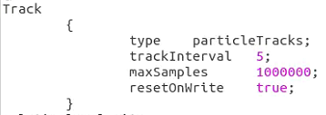

    背景:在使用欧拉-拉格朗日算法求解固液两相流动时,使用颗粒追踪的后处理函数,如图所示:

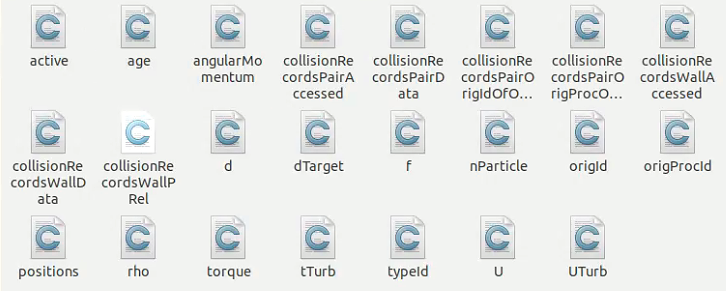

    在结果中将会输出颗粒的属性:
    现在我希望增加输出项,简单的如颗粒的体积,我修改了kinematicParcelIO.C中的writefields函数:添加了如下代码:
    但是计算结果中还是没有颗粒体积的输出?
    请问大家有碰到过类似的问题吗?
    谢谢各位了!

    一直做的都是固定直径的颗粒,不过将来应该会做直径变化的颗粒。
    另外
    V.write()
    这个函数内容掏出来看看?
