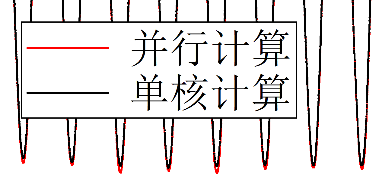

    波浪-固体耦合方面的算例,开了8核的并行计算,计算效率很高,用时大概是大概是单核的1/3。但是计算的结果与单核的始终不能完全吻合,总存在一点差异,无论是使用scotch还hierarchical,计算结果都与单核的有差异。两者之间是必然会有误差吗?可以通过什么方法消除?请大神们赐教!!
    图1 固体受到的水平波浪作用力。

    这个差异太小了 可以忽略了

    @东岳 好的,感谢李老师的回复!之前老是想不太明白同一个算例,只是用了加速运算,老想着应该是仅效率提高,结果应该相同才对。这样看结果就是会略有差异的。
    在 中回复了 DY大世界 最后由 编辑
    @DY大世界 肯定会有差异 昨天CFD界发那个文章在编程的时候连$a+(b+c)$都不等于$(a+b)+c$,你这个差异已经非常小了,再做更深的debug,非常耗时间并且不一定能出大成果:yes:
