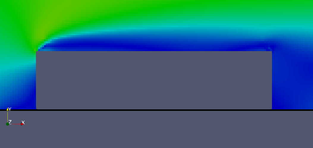

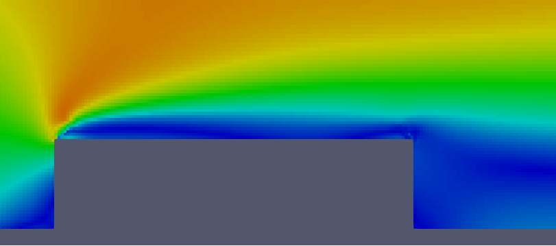

    Samuel-Tu
    大家帮忙看看,paraview可以把计算域边缘加粗黑线吗,想醒目一点。。
    打开一个case,然后选择显示outline就可以,默认是白线,线条颜色选成黑线
    Samuel-Tu
    @东岳 直接outline感觉显示的是矩形的外轮廓。凹进去的部分还是没有。。。。后来我是用的source-line,自己在里面画的线。。。。

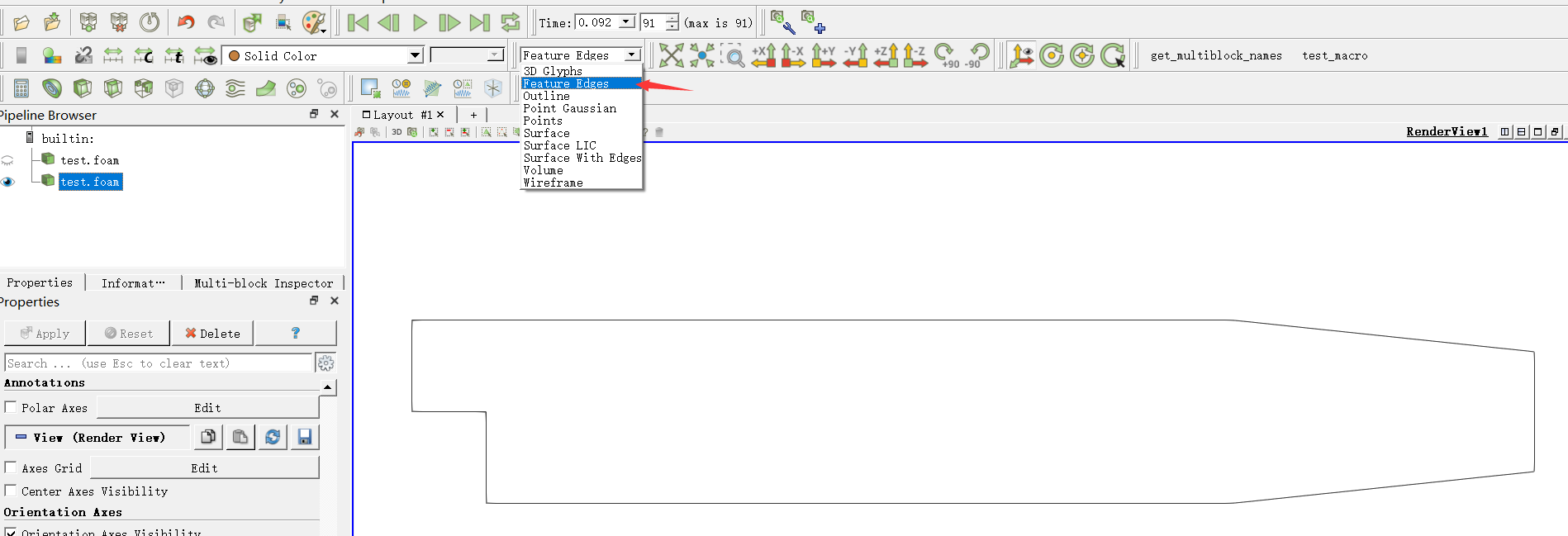

    @Samuel-Tu
    用 feature edges ,不过要比较新版的 paraview 才有这个,我截图的是 paraview-5.6.1 。
    Samuel-Tu
    在 中回复了 xpqiu 最后由 编辑
    @xpqiu 还真是,我用paraview5.6.3可以完美显示出来了
