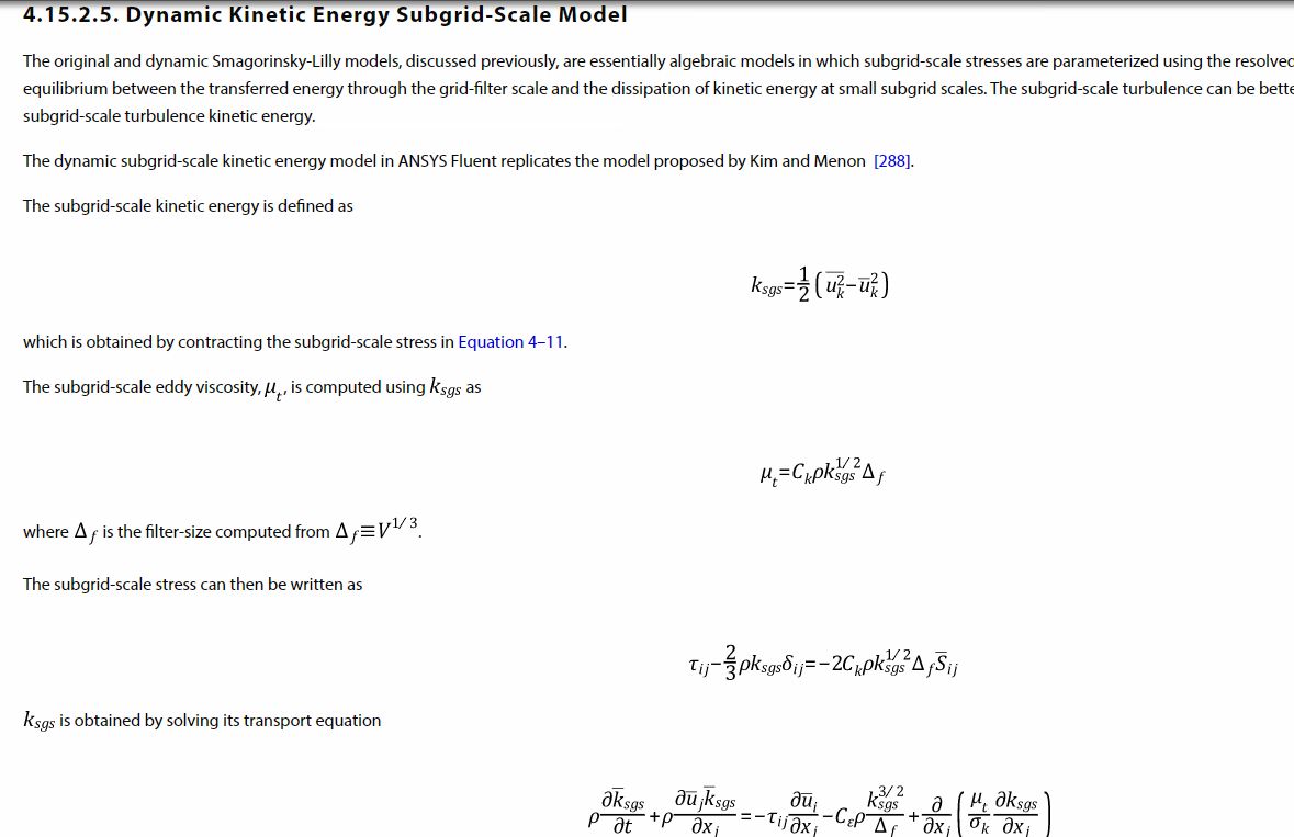

    在 中回复了 huntersong 最后由 编辑
    嗯 模化的$k_{sgs}$部分可以这么求
