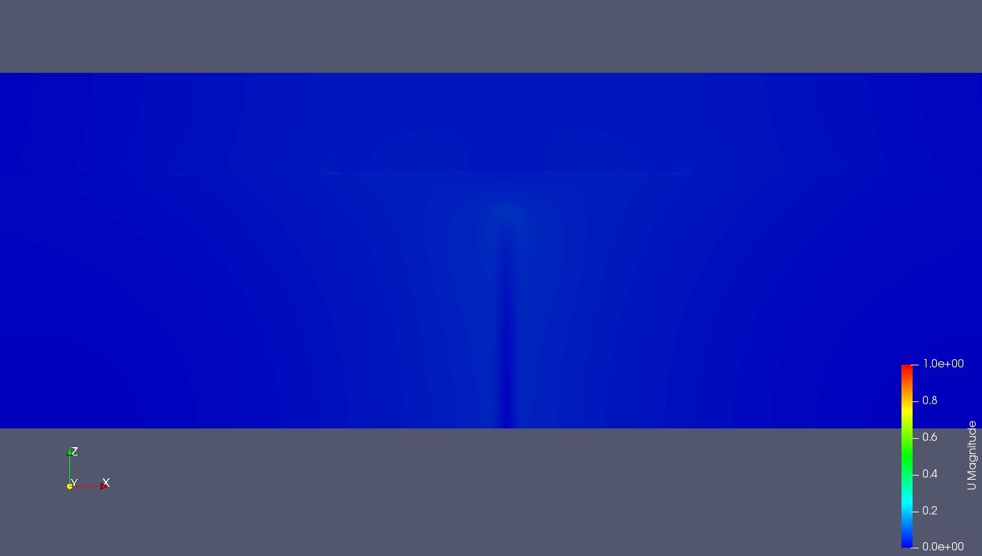

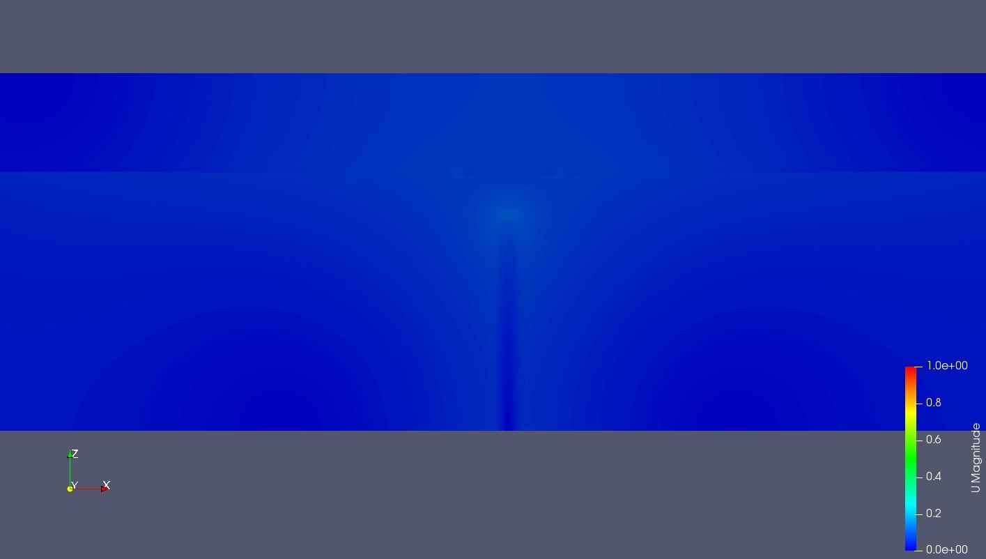

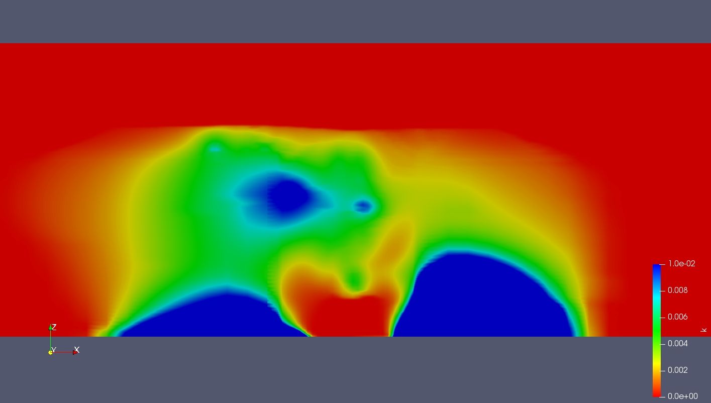

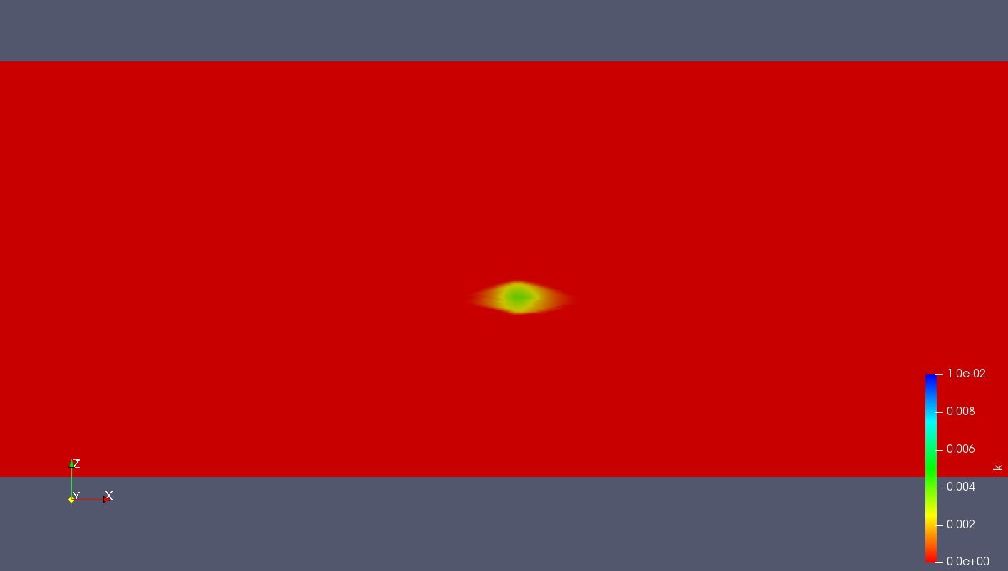

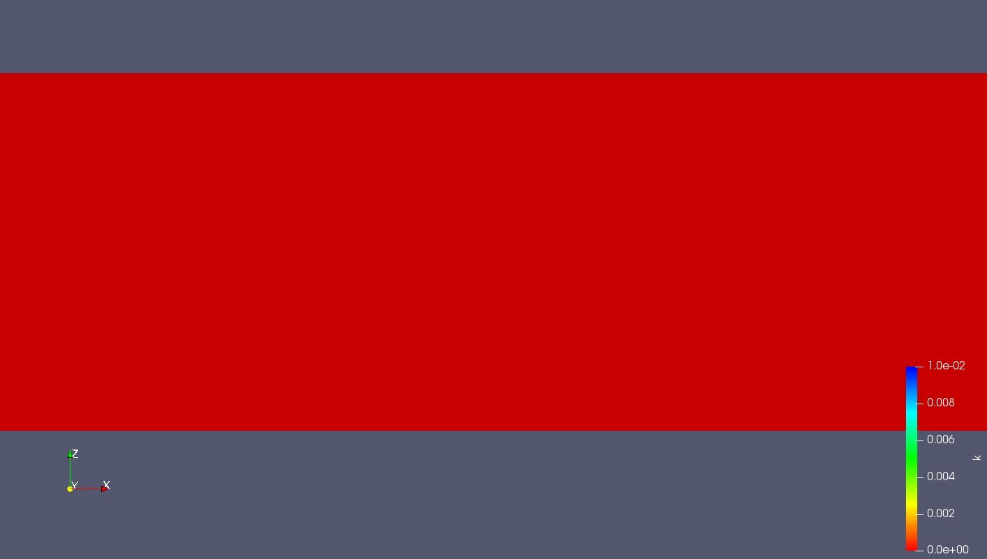

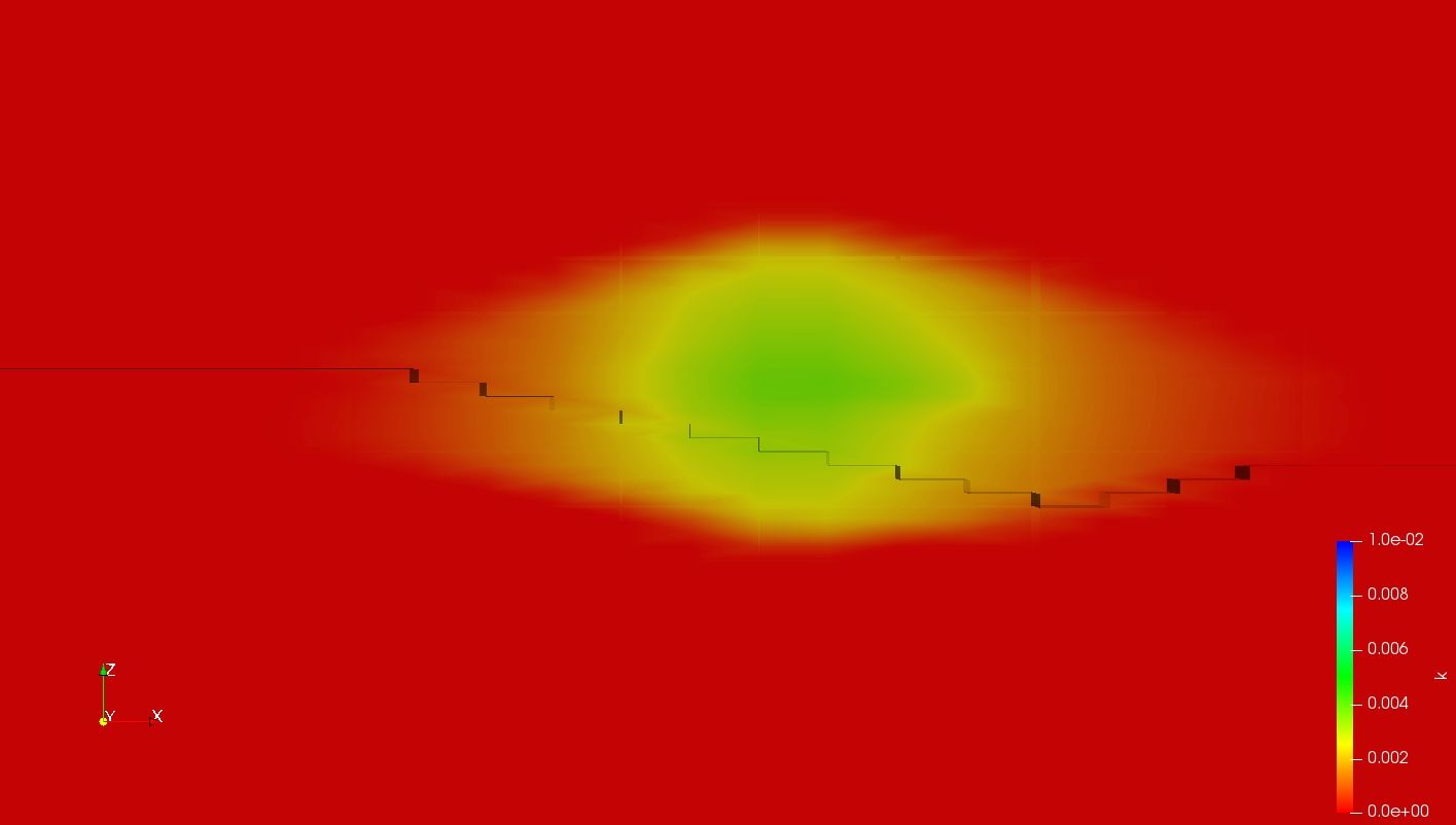

    我进行了一些测试,结果如下:
    我分别在串行和并行的前提下对算例进行了模拟,所有设置完全一致。采用isoAdvector捕捉的自由面,且算例中采用了overset网格来计算漂浮结构物的运动。图A和B分别是串行和并行前提下,t=2.5s时的结果速度场,图C和D是湍动能。明显看出,在t=2.5s时,质量源的强度还不是很大,源附近的速度梯度也不大,但是采用并行计算的结果已经出现了不正常的湍动能增加。
    图A:
    图B:
    图C:
    图D:

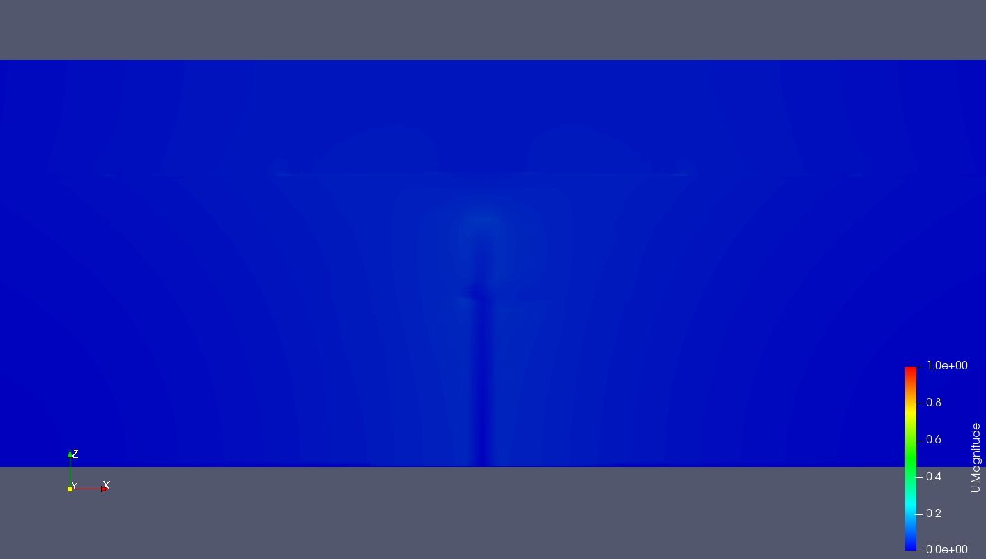

    随着计算的进行,差距愈发明显。图E和F分别为t=3.5s时串行和并行得到的速度场,图G和H为湍动能。可以看出,t=3.5s时,计算结果已经被严重干扰。
    图E:

    如果我把D图放大,透明度调低,可以发现湍动能的扰动出现在不同子计算域的交界处:
    另外,还有个比较诡异的地方,我的算例在并行时分为8个子区域,若采用simple(8 1 1)分块,计算无法进行。只有采用scotch才可以。我也尝试了不同的分块方法(数量),但并无明显改善。如果不同子区域的交接面不穿过质量源,那么湍动能的扰动出现的时间稍微有滞后,但最终还是会出现。质量源方面的代码是我自己写的,如果不用overset网格,只是进行造波的话又一切正常可以并行。

    好奇湍流粘度和分子粘度的比值是什么样的,这个参数比较能直观的反应计算出来的湍流,单看k或者epsilon可能有误导。正常情况下RANS这个比值大概在几十上百左右。还有一个问题,从放大的D图看,源项的区域覆盖了大概5个网格,会不会是网格的问题?

    老实说,对于波浪-结构物相互作用的问题是否采用湍流模型、采用哪个模型我一直拿不准。按照我的理解,造波和波浪在常水深下传播时,雷诺数(或粘度比)应该非常小。只有波浪与结构物相互作用过程中,发生波浪抨击、波浪破碎时,貌似才需要用湍流模型来模拟。这也是最初我不解的地方,因为我觉得源附近不应该有这么大的湍动能,而结构物附近的湍动能才应该相对大些。

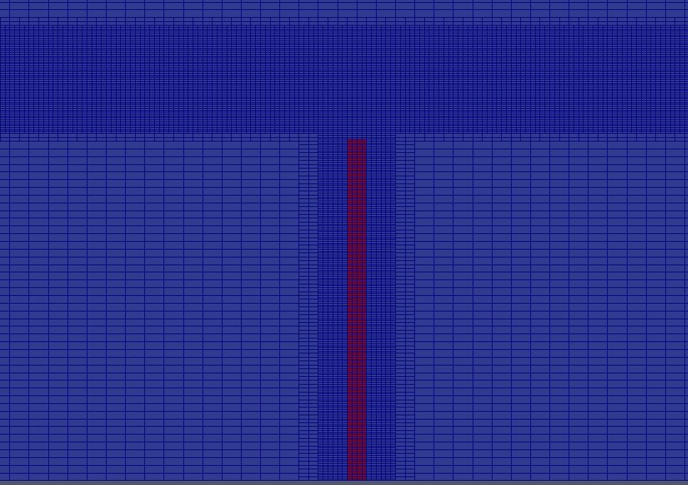

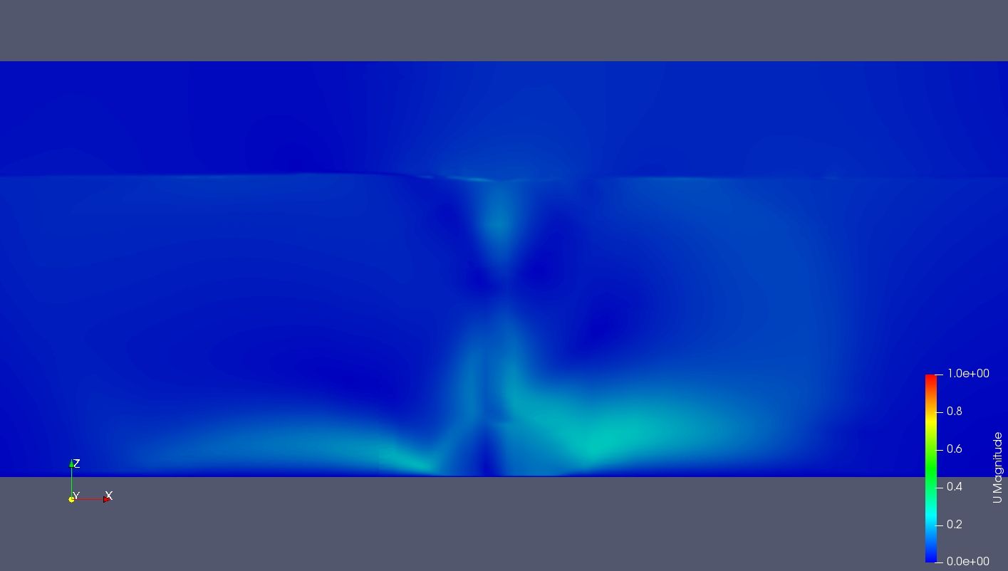

    另外您说的网格问题是什么意思?我的算例中源区确实一般占据4-5个网格(x方向),但是我的网格不复杂,如下图
    多说一句,按照我个人的经验,与波浪相关的问题,采用层流模型的结果貌似一般也不会与实验差太多。
