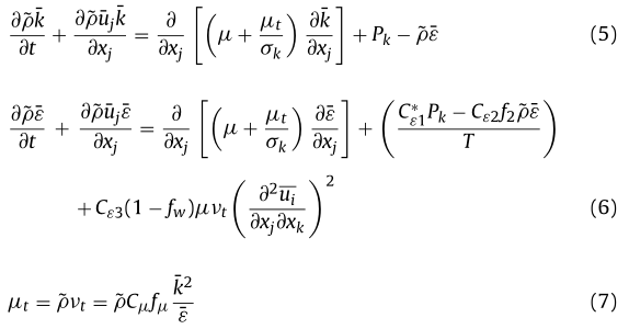

    模型方程如下:
    我写的代码如下:
    volScalarField G("RASModel::G", mut_*(gradU && dev(twoSymm(gradU))));
        volScalarField E = Ceps3_*(scalar(1)-fw_)*mu()*(mut_/rho_)*fvc::magSqrGradGrad(U_);//新增
        const volScalarField T(Ts());//新增

            Ceps1_*G/T//C1_*G*epsilon_/k_
          - fvm::SuSp((2.0/3.0)*Ceps1_*rho_*divU/T, k_)//- fvm::SuSp(((2.0/3.0)*C1_ + C3_)*rho_*divU, epsilon_)
          - Ceps2_*rho_*f2()*epsilon_/T//fvm::Sp(Ceps2_*rho_*f2()/T, epsilon_)
          - E

    麻烦大家看一下epsilon方程或者别的什么地方出现了问题
