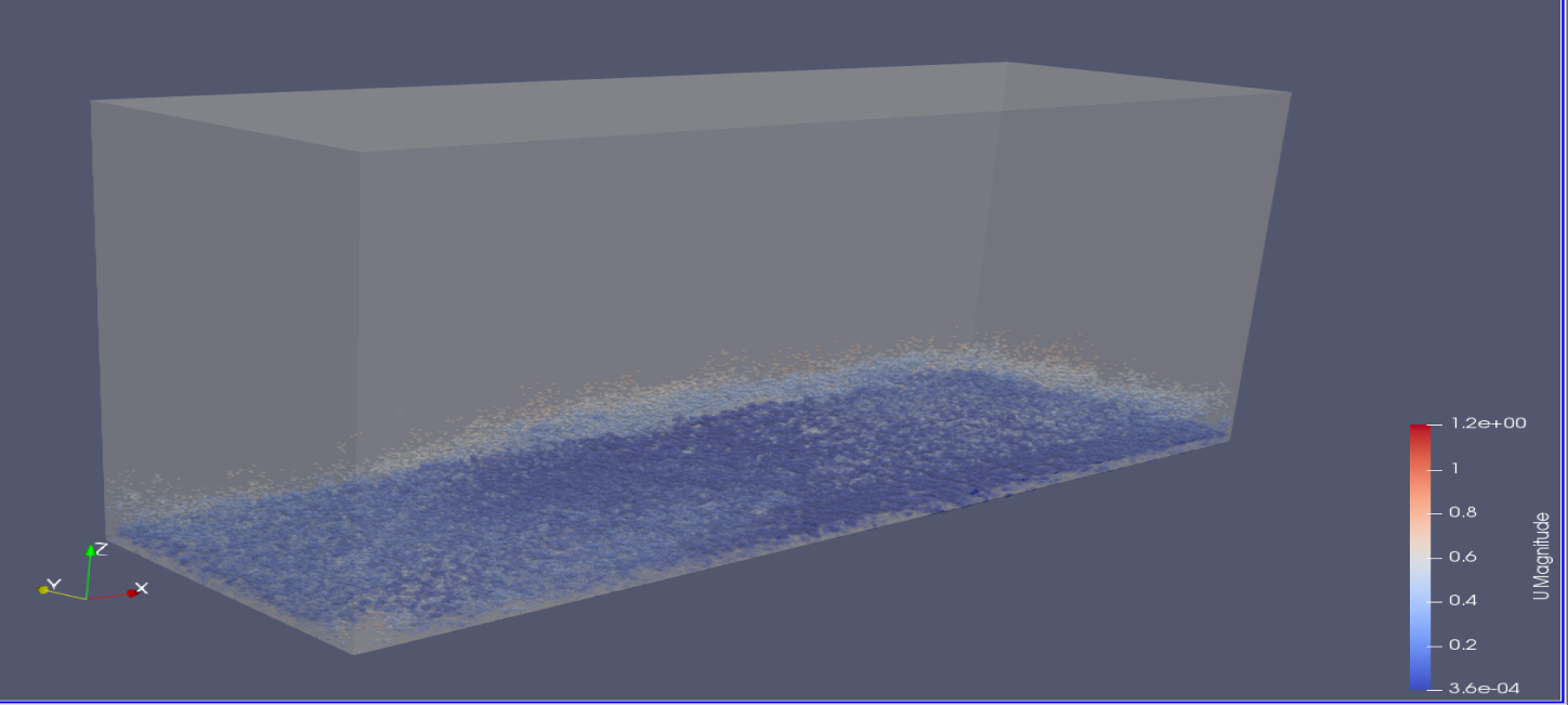

    欧拉拉格朗日方法的MPPICFoam求解器计算的颗粒输运,该怎么输出或处理粒子的位置信息,比如:给每个粒子编号,追踪某个固定编号(id=100)的粒子在每个时间步的空间位置、速度?纠结纠结······QQ截图20200926134725.png 跪求懂得前辈指点

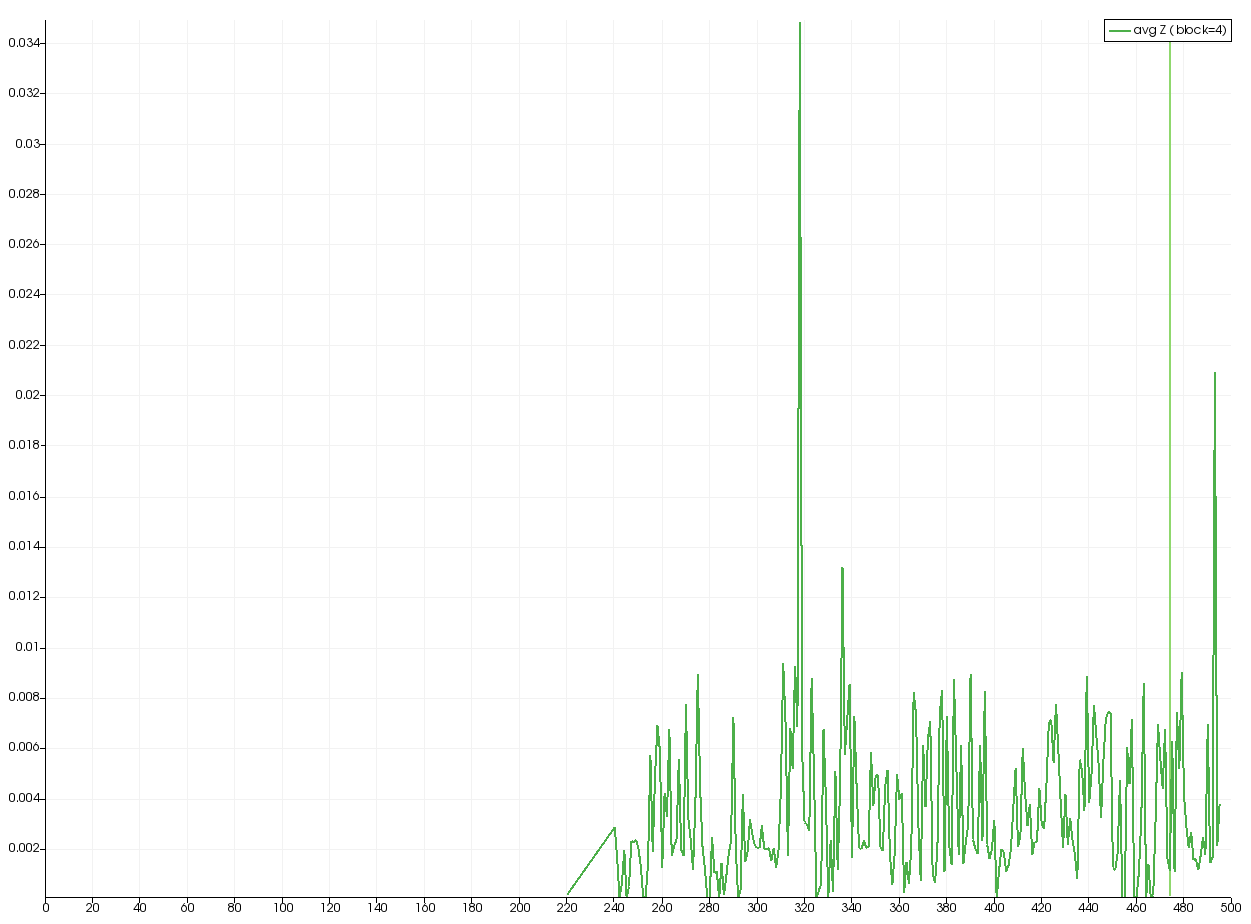

    @fubianhanshu 自己先回复下吧,在paraview中可以处理,我先贴出来一个图,某个固定ID粒子的Z坐标随时间的变化曲线图,具体的还在摸索,不是很清楚,希望得到大家更好的建议1.png

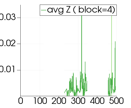

    您好,请问上面那个固定ID粒子的纵坐标图怎么做出来的?可以说的在详细一点吗?

    @fubianhanshu 前辈您好请问这个粒子高度变化图可以给指点一下吗?跪求:chouchou: QQ:1514969704希望得到前辈的指点

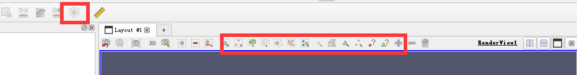

    paraview 工具栏 edit 里有个 find data,可以用”与或“逻辑添加条件过滤目标信息。

    @upc_ngh 6bbe091e-840b-4d00-9664-21490f4862aa-image.png 选完后显示全域,装上Python后,用find找也很方便,就像楼下道友说的
